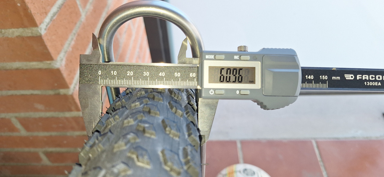

    51
    El calibre tiene una cosa por detrás que se llama sonda y que vale para medir alturas o profundidades

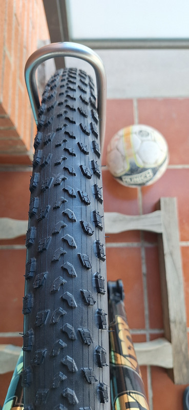

    Pues me ha decepcionado un poco la Magnotal que ha llegado. (29*2.4)
    La queria para delantera, junto con una CK 2.3 casi nueva que tengo que pensaba poner detras.
    Iba a montarlas en una F-Podium que acabo de montarme un poco vitaminada (la teneis en el hilo de la Fpodium), pero mehhh
    No se ve muy ancha en 2.4 y buscaba algo con taco mas separado y recio. Incluso la CK tiene mas pinta de delantera.... Con dos CK 2.3 iguales va a quedar mejor combo...
    Creo que se va de vuelta... PXL_20250905_120836661.jpg PXL_20250905_120556786.jpg

    El mundo.
    Si tus aros son de 30mm te dará sobre 60 seguro, si son de 25 te dará sobre 58, ya le tengo cogido el hilo a las nuevas de conti, no te dejes engañar, esa agarra más que la cross king seguro, es como la wicked will de schwalbe.

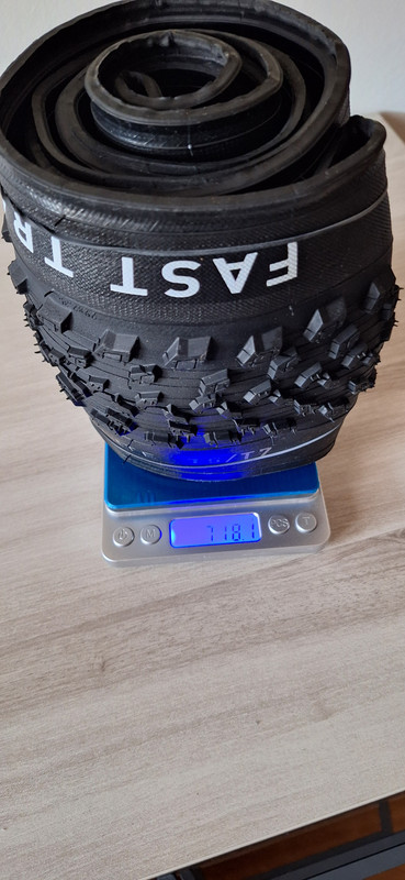

    [​IMG] [​IMG] [​IMG]
    Hoy he cambiado la cubierta delantera, antes Fast Trak Control , no me ha resultado muy positiva la experiencia carcasa Control, una mecha en flanco de la Fast Trak y dos mechas en flanco Renegade.
    Estas nuevas Fast Trak Grid Lite, al tacto , los flanco SÍ están reforzados, nada que ver con el antiguo Control.
    Los tacos son más pequeños y tienen forma de media luna , los anteriores los tacos eran lineas rectas..
    También creo que es más redondito.
    A ver si puedo probarlo y doy mis sensaciones.
