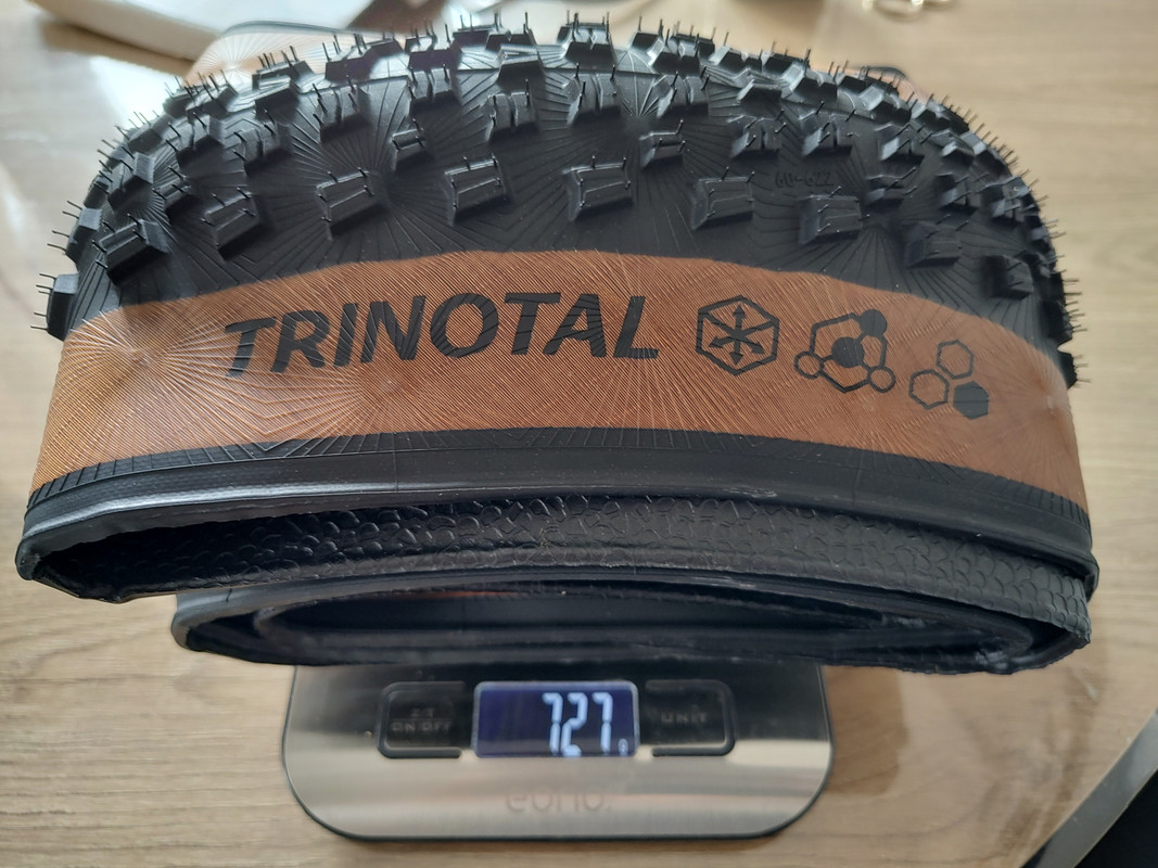

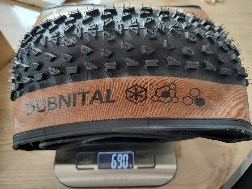

    Recibidas las nuevas conti, les tenía muchas ganas desde hace tiempo, la carcasa se ve buena y el peso en la línea de las nuevas de specialized, está muy bien.
    Trinotal 2.4 Trail Grip
    Dubnital 2.4 Trail Rapid
    No quiero anticiparme, pero creo que van a quedar estrechas, poniendo el dibujo en plano la Trinotal me da 58,3 mm y la Dubnital 59,8, asique creo que la Trinotal en 25mm internos me va a dar 58mm muy justos, y la Dubnital 59, es decir que la trinotal me va a quedar como la Cross King, es la única pega que le veo que me va a dar, y es a tener en cuenta, nose que os ha dado a los que ya la llevais, cuando las monte espero equivocarme pero ya son muchas cubiertas a las espaldas... o_O
    El taqueado me gusta en las dos, tiene muy buena pinta.

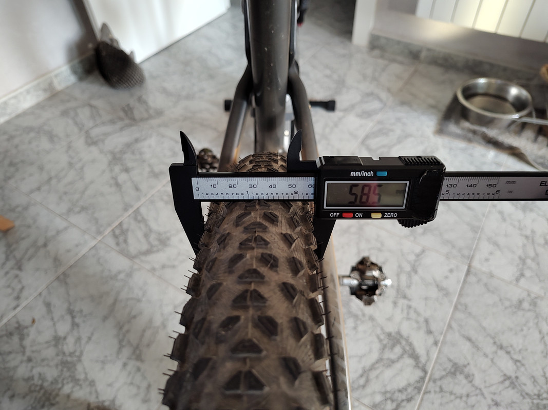

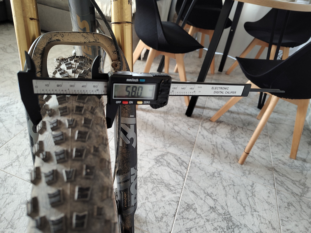

    Casi lo clavo jeje, en 30mm pues habrá que sumar 1 mm más o menos, no son muy anchas las nuevas conti.
    Buenas sensaciones, no lastran, ruedan bien, agarran bien de momento, bien en curva y en pedroleo, muy contento salvo por que me hubiera gustado más la delantera cerca de 59mm que de 58mm, pero bueno, en general muy contento, falta hacer la salida con el grupo que se suele ir más apurado para sacar las conclusiones buenas.
