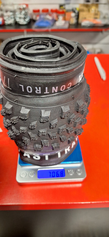

    [​IMG] [​IMG]
    Ambas en 2.35 , hoy se montan y a ver lo que dura eso, porque debo aprender la lección de una vez, eso tan ligero tiene que ser mierd... de la buena.

    A mí la Fast Track T5 me duró dos salidas :mad:

    Vaya pesos! Pesa menos la FT 2,35 control que la 2,2 grid (la ultima que monte 750gr)
  14. gorkaxport
    gorkaxport Miembro Reconocido
    18 Abr 2007
    3.339
    835
    Casi dos años las llevo yo y ni un pinchazo. Con sus carreras, y sus zonas complicadas. En cuanto a comportamiento me encantan, sabiendo sus puntos flacos. Ni un susto, pero ni uno. Si además no te dan problemas... Ya contarás

    una es que sean ligeras y otra es que sean malas. lo que no se puede es comprarlas ligeras y esperar que sean resistentes.
