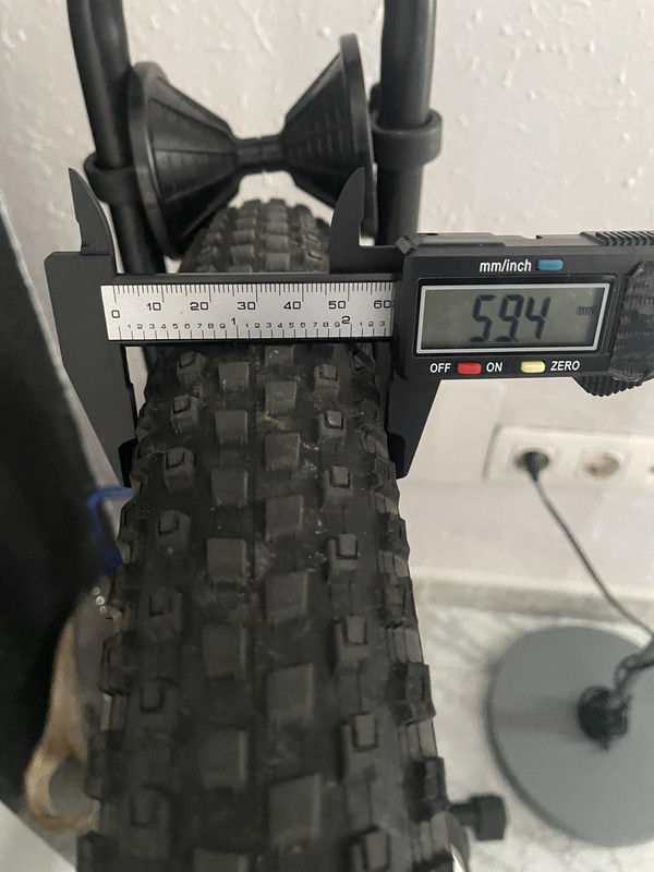

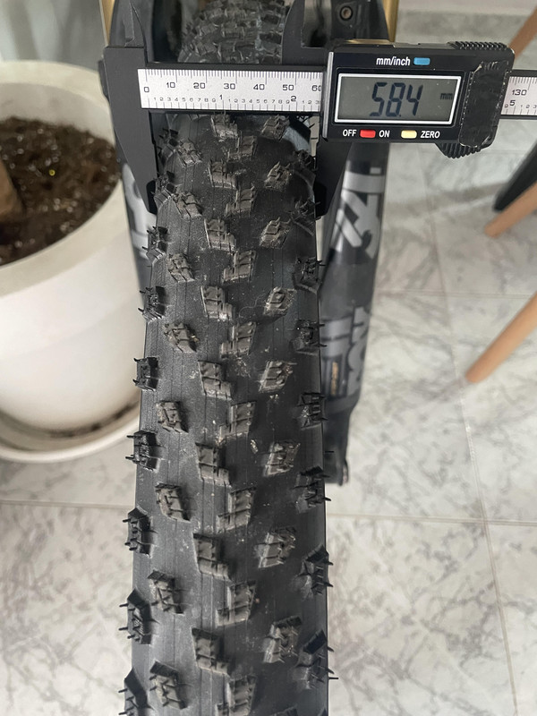

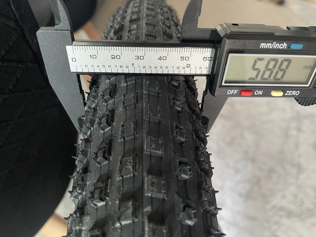

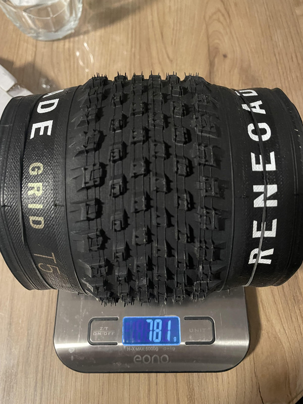

    Repito con Specialized, pero esta vez sustituyo la Ground Control por la Fast Trak, y muy buenas sensaciones las dos salidas que ya hice y por supuesto repito con la Renegade, cubiertaza para detrás, me la guardo en la bodeguilla hasta que gaste la que ya tengo puesta, así ya no tengo que pedir una cuando toque, . La Fast Trak ha salido pesada, debo de tener la Fast Trak con más refuerzo del mercado desde luego. Y de ancho bastante bien para 25mm internos.
    1,1 bar 25mm internos.
    La Regenade lo que me dio nada más montarla 1.25 bares en 25mm internos:
    Y lo que da ahora con unas salidas, con la misma presión 1.25 bares en 25mm internos:
