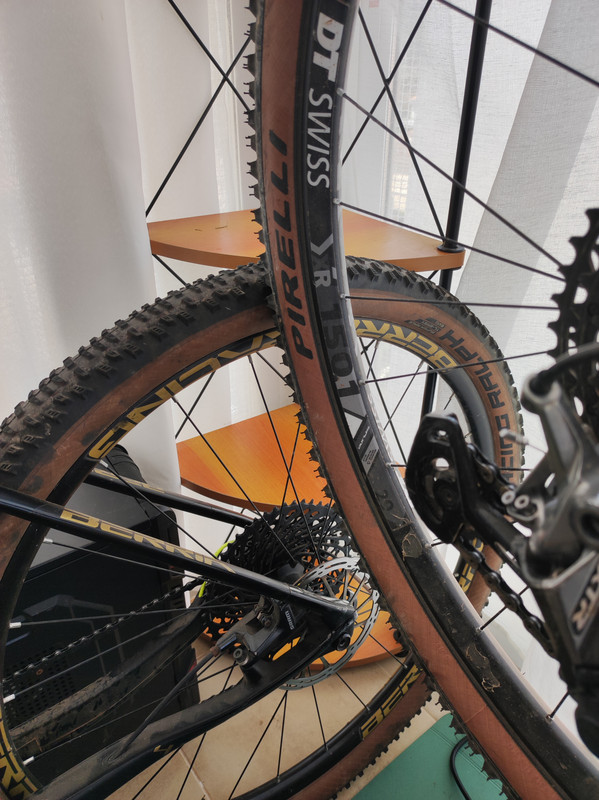

    Olvida la XC-M 2.4 para detrás, para delante de lujo, más agarre que la racing ray, rueda muy bien, y taco blandito. o XcM-XcH 2.4 en negras o XcM 2.4 delante y Racing Ralph 2.35 en marrones, foto para que veas el color de ambas, quizá schwalbe parece más oscuro, pero es porque es más vieja y está más sucia, creo que ese combo puede ser bastante bueno, aguantaré con estas dos de momento, en 6 o 7 salidas la tendré al gusto.
    No me deja subir foto ahora, a ver subiendo el archivo.
