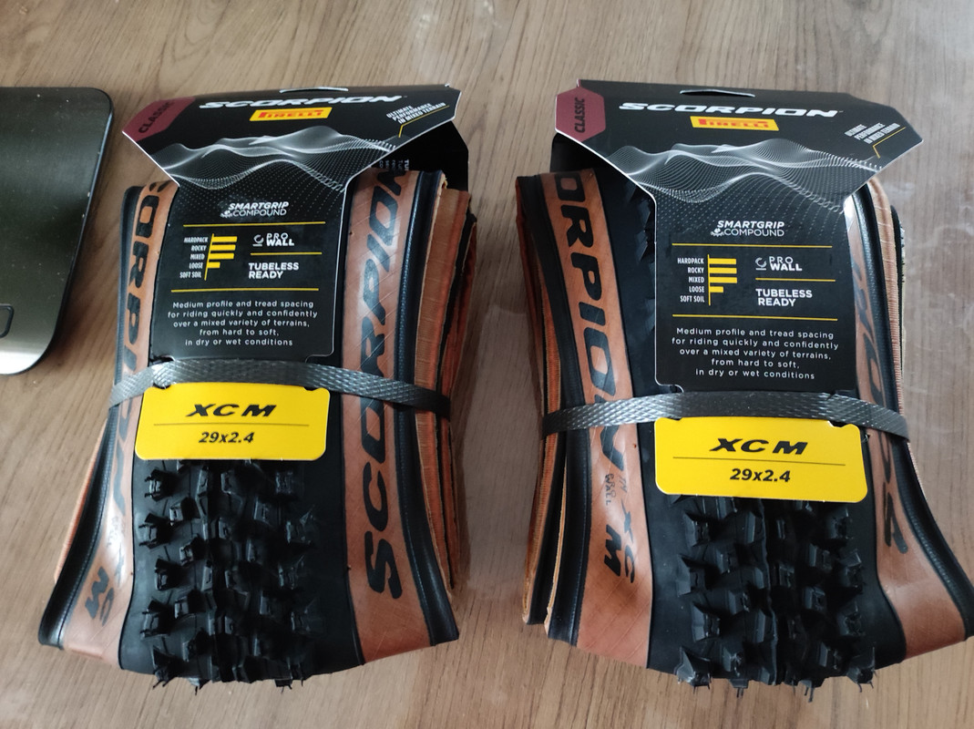

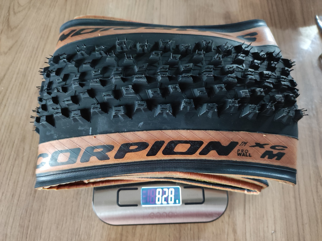

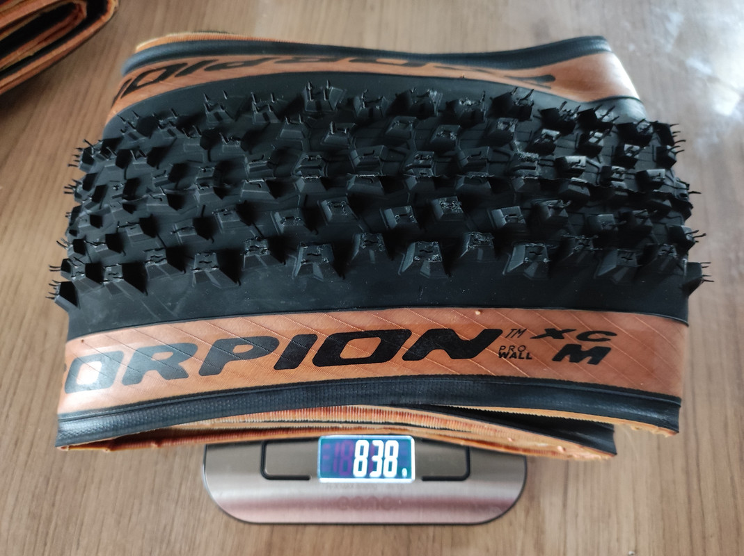

    Bueno último combo recibido, muy contento con las Pirelli Scorpion XC-S y XC-H, viniendo de la Wicked Will & Racing Ralph es un combo más rodador sin perder agarre, voy a buscar algo aún un poco más rodador perdiendo un poco de agarre, pero siguiendo en la línea de cubiertas agresivas, asique se viene pareja de XC-M 2.4 Prowall, la idea es montarlas a finales de mayo principios de junio para el verano, pero no se si aguantaré, nunca lo hago :D.
    Peso declarado 820gr, deben de ser de una tirada después de las navidades.
    Edito que puse 720 en vez de 820.
    Última edición: 26 Mar 2024

    Ufff, un poco plomo....
  20. igguema
    igguema Miembro Reconocido
    13 Oct 2013
    3.420
    1.720
    El mundo.
    Un poco sí, pero como tampoco llevo cámara (salvo en las carreras), pues no me importan unos gramos de más si la cubierta va protegida.
