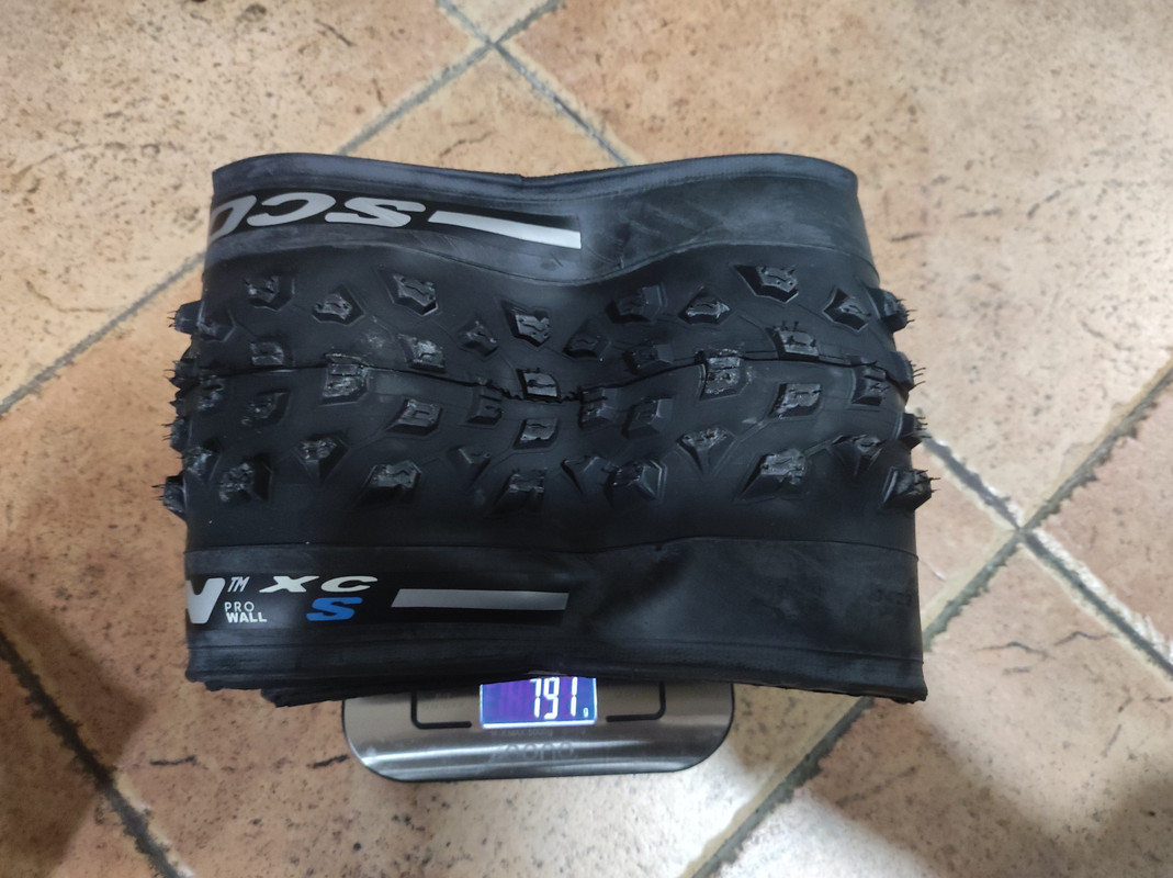

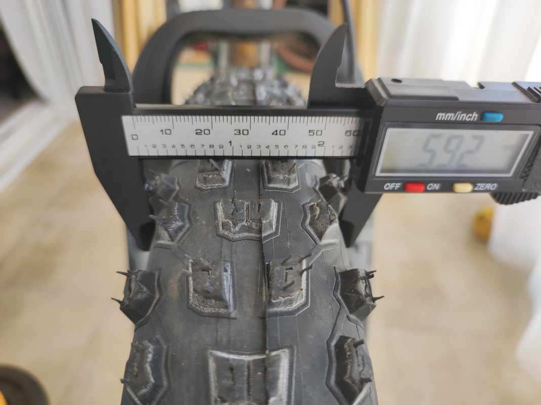

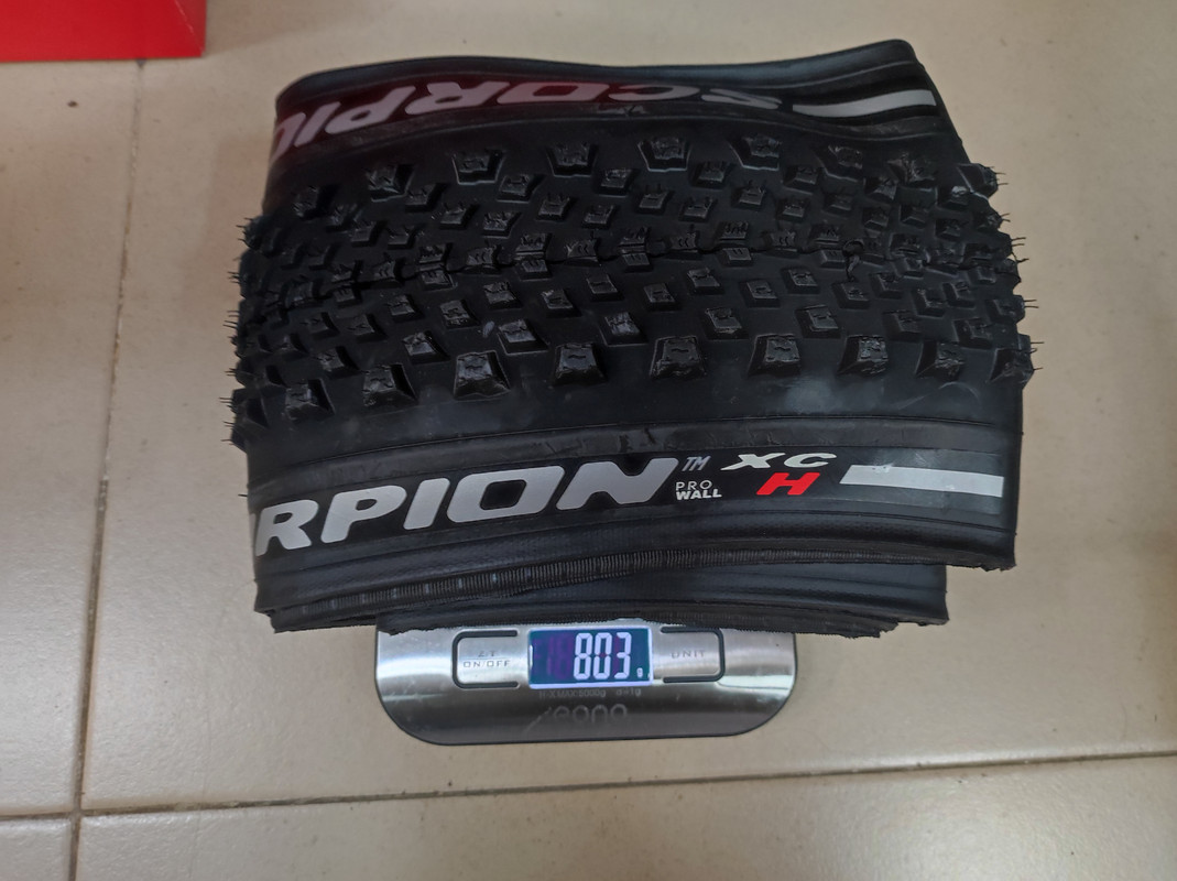

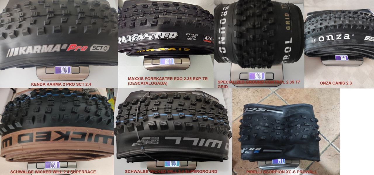

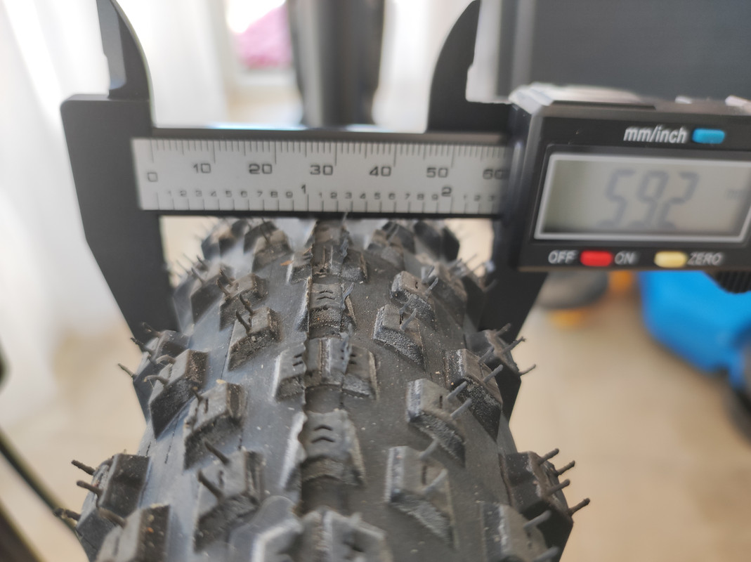

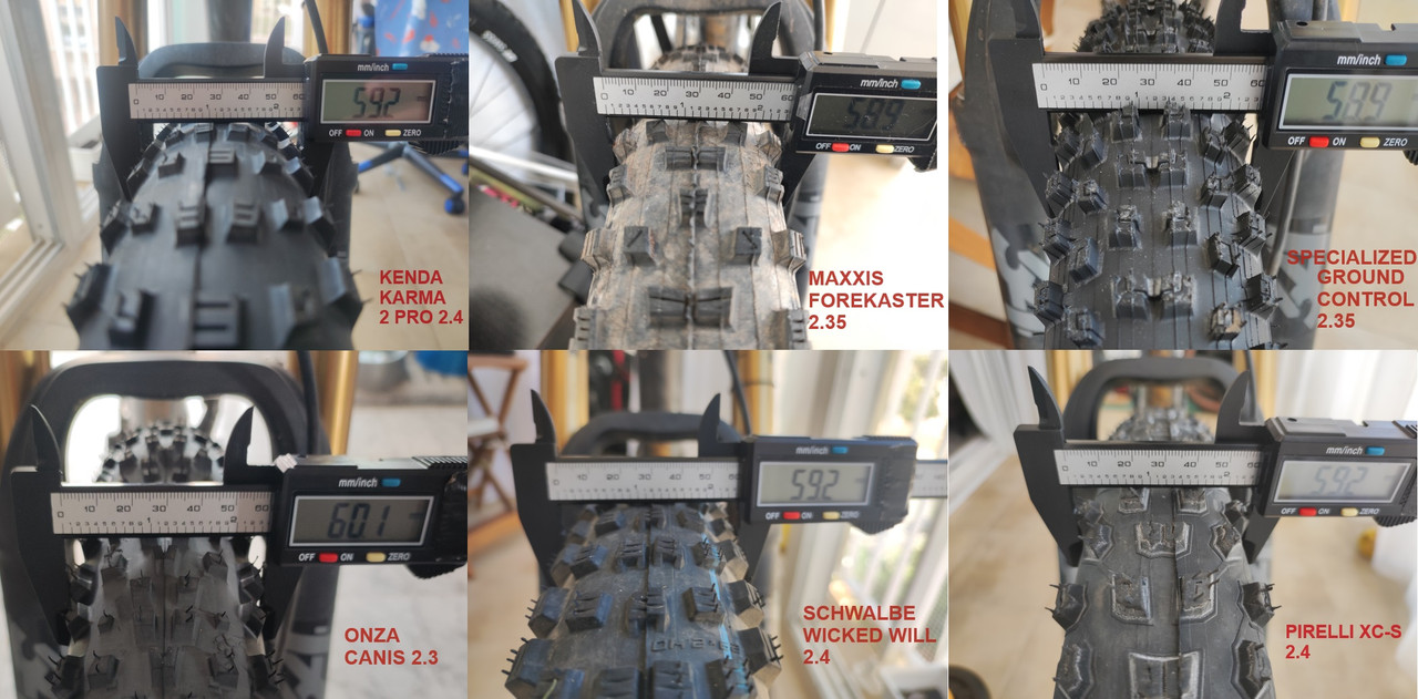

    Pues montadas las Pirelli, creo que de las que quería probar ya es la última, aunque este post nunca tiene límite y siempre salen cosas nuevas:
    Pirelli Scorpion 2.4 XC-S y XC-H, a 1.1 bar delante y 1.25 detrás, aros de 25mm.
    *El combo Scorpion XC-M & XC-H no entiendo como no se ha puesto nunca en este post, lo veo un combo bastante completo en xc, al menos para probarlo.
    Y bueno ya está hecha la tablilla de todas las que quería probar desde hace tiempo, hablando de sensaciones mías, sin maquinitas, en terreno seco, suelto (piedra mediana y grande, no gravilla) y secarral el 99% del tiempo, la que menos me ha gustado en términos generales la Kenda Karma 2 Pro, no ha destacado en nada. La que peor me ha trazado las curvas la Onza Canis (aquí creo que es más culpa de que mi aro de 25mm no concuerda con un balón de más de 60mm, más que de la propia cubierta, principalmente por la presión, por que en líneas generales la cubierta está bastante bien, donde más destaca es en el peso y en el ancho que es muy bueno, que de 2.3 (59 etrto) no tiene nada, y es la más ligera de todas.
    La que me ha dado sensación de más pesada cuando llevas más de tres horas aquí hay dos que no me han terminado, la Wicked Will Super-Ground y la Ground Control GRID T7, aunque esta última me da sensaciones contrarias, porque se que la voy a volver a probar, fui muy bien con ella, aunque se hace pesada en largas distancias (+de 80km).
    La que me da (o daba mejor dicho porque está descatalogada) más sensación de ligereza la Forekaster 2.35, es un cubiertón en toda regla, desde aquí un premio al responsable de maxxis que decidió cargarse semejante cubierta :confused:, agarra, ligera, tracciona, resistente, creo que es la más equilibrada de todas.
    Mi favorita de momento la Wicked Will 2.4 Super Race, es un poco pesada dentro de las tanquetas que hay en el mercado (las ya nombradas, pero por debajo de maxxis Forekaster 2.4, Rekon 2.4, Vittoria Sierra...), la carcasa ha aguantado el pedroleo, en tracción y las curvas, ect... muy bien, aunque en asfalto es un ancla (como todas las tanquetas nombradas).
    **Actualizo ** ya probada la Scorpion Xc-S, me recuerda a la Forekaster 2.35, en prestaciones, pero de todo lo probado de momento me quedo con la Wicked Super Race mi favorita en su conjunto, luego la Specialized Ground Control Grid T7 y la Wicked Will Super Ground, aunque teniendo la SuperRace no creo que la vuelva a poner la Ground, con la Super Race quito un poco esa sensación de ancla.
    La Pirelli Scorpion XC-S también me ha gustado, está seguramente la volveré a probar.
    Las que no creo que vuelva a poner la Kenda Karma 2 PRO y la Onza Canis, no me han gustado en curva.
    En aros de 30mm habrá que sumar 1mm de ancho aproximadamente.
