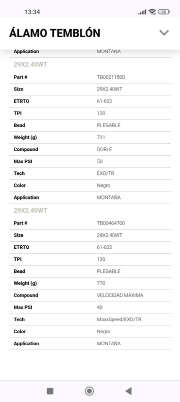

    No creo que haya cubierta 100 gr más ligeras, las mías pesaron en su día +- 650 gr. la 2.25 EXO y daban buen balón.
    Y las 2.4 wt pesan entre 720 y 760

    Las 2.4 wt maxspeed pesan 770 (y casi siempre dan más peso), me quedo antes con las tufo, que dan balón grande y mucho menos peso.

    Mira en google, es al contrario, la más pesada 770 el resto, muchas de 720

    Si, pero si te fijas es la versión normal, no es la maxx speed, que es "la buena" por diferenciarlas. En ninguna de las fotos se ve.
    Sacado de la web de maxxis:
