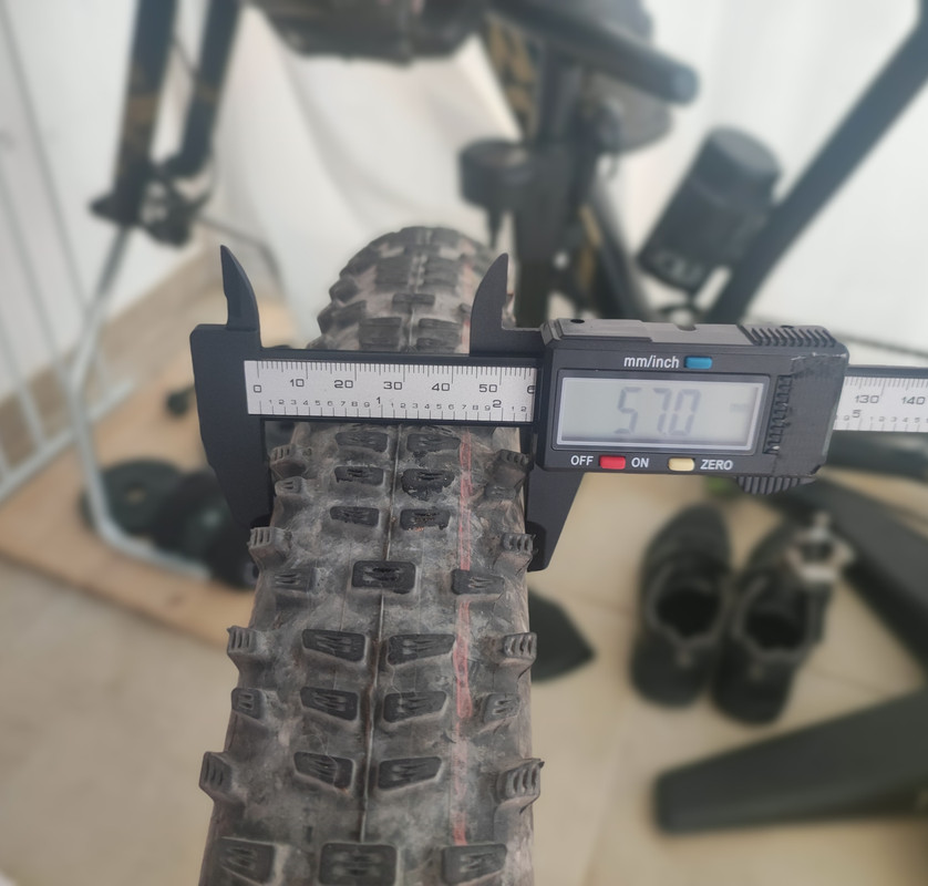

    Pues a mi, en llantas de 21 mm internos, las 2.25" recién puestas me dieron esto:
    Racing Ray, 1.4 bar
    Racing Ralph, 1.6 bar

    Me sorprenden esos valores, te han salido escasas de globo :eek:

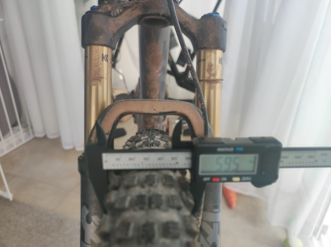

    Pues una de dos, o en la producción schwalbe falla más que una escopeta de feria en la producción de sus neumáticos tanto con los pesos como con en el etrto o las cubiertas dt swiss xr1501 tienen la boca del aro que hace que sean más estrechas, cosa que dudo porque la wicked will me da bien.
    Pues acabo de echarle una foto a la ralph no vaya a ser que me haya crecido, ya que esa foto que puse era al poco de montarla, pues encima ahora me ha encojido, que desastre jajaja

    Racing Ray 2,35 en llantas elite wheels carbono de 30mm. 58,2
    Rocket Ron 2,25 misma llanta 56,2.
    Medición del balón, no de taco a taco. En la RaRa no coinciden los tacos, en la RoRo si.

    Acabo de cambiar el juego de ruedas y a modo comprobación la ralph 2.25 me da por poco más balon que la fast trak control 2.35..
    Parecia diferente por los tacos pero es sensacion.
    Por cierto fast trak 2.35 en interno 31mm
    Ralph 2.25 en interno 30mm...
    Las del compañero 2.35 se ven pequeñas la verdad y algo raro es, nosotros en decenas de estas no hemos tenido problemas de peso o medidas, compradas en diferentes tiendas.[​IMG]

    De todas formas lo suyo sería un calibre, a ojo puede parecer estrecha y ser ancha o al revés.
