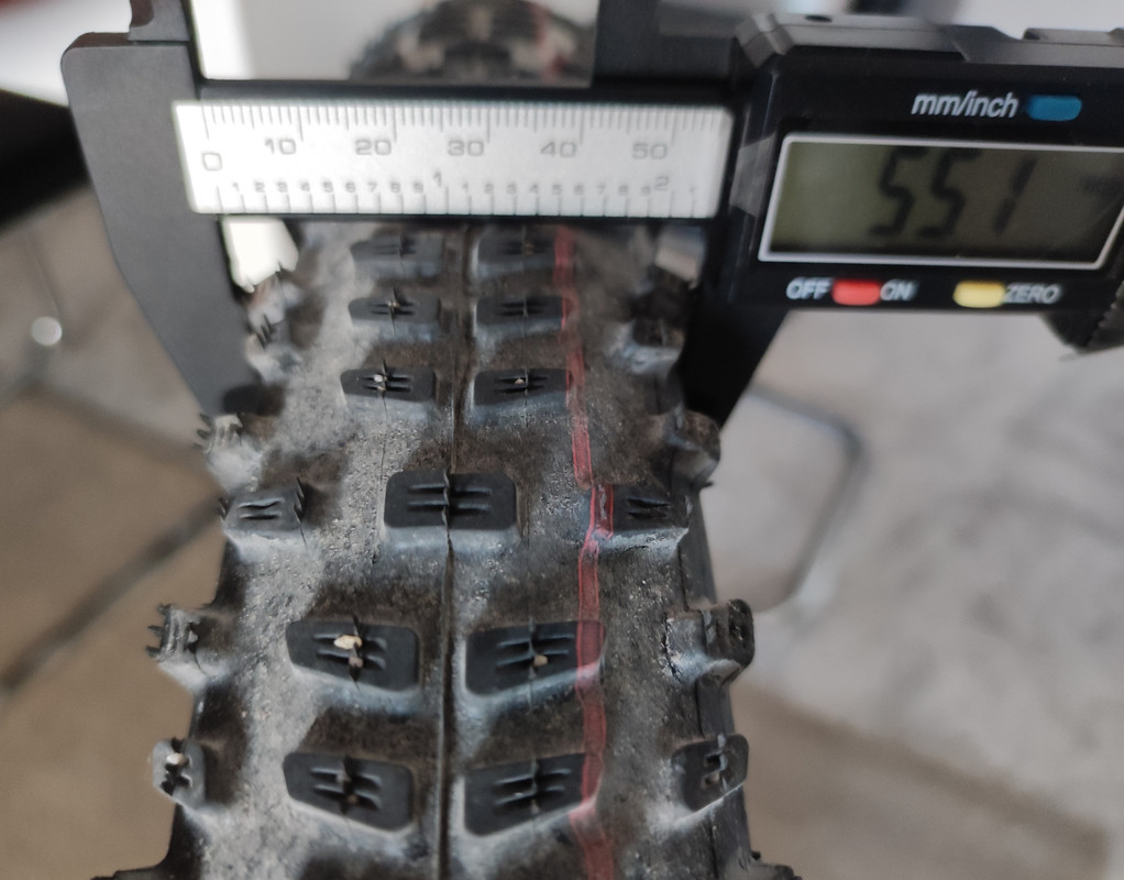

    Ahi estan muy nuevas...la carcasa s.ground es rígida y toca dejarla estirar...
    Mira el balonaco que me da no entra ni el dedo pequeño y aquí e llevado una rekon 2.40wt....
    Enviado desde mi Redmi Note 8T mediante Tapatalk

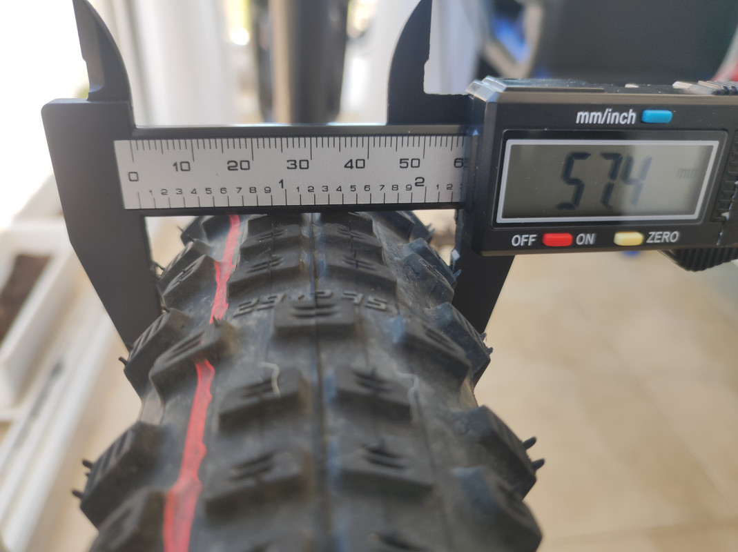

  17. bumin the escalator
    bumin the escalator Miembro Reconocido
    14 Oct 2007
    8.483
    2.883
    Adjunto[​IMG]

    Y si cada uno pone su presión , su ancho interno etc, cambia
    Al final todo lo comentado aquí es un poco orientativo
  19. bumin the escalator
    14 Oct 2007
    8.483
    2.883
    Cierto es que para algunos poco balon es 60 y para otros 56
