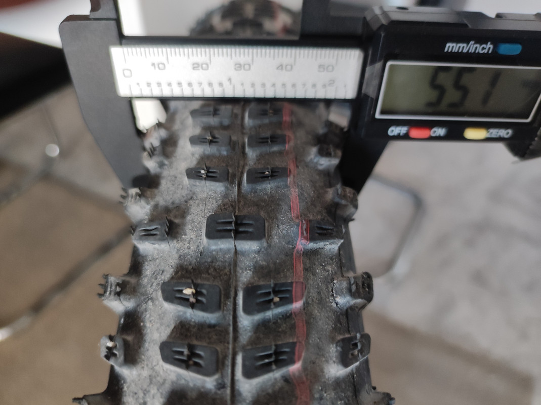

    2.30 no hay, es 2.35, si la ground es 2.35, pon la misma medida y además le estarás bajando atrás entre 50/80 gramos al poner la fast trak. El combo de vittoria hace mucho que no lo pruebo, nose como irá ahora, las tienes en 2.35 también.
  14. igguema
    igguema Miembro Reconocido
    13 Oct 2013
    3.420
    1.720
    El mundo.
    Recien puesta, nose como quedaría con el tiempo, se fue directa a wallapop y cogí la 2.35, que me sigue dando poco, 58 o así, si mal no recuerdo, pero sigue siendo de mis cubiertas preferidas, la medida está claro que está puesta con 1.2 bares, la presión real con la que salgo, que no sirve de nada poner la medida cuando tubelizo de 2.5/3 bares, ahí puede dar 65 si quiere :D, no es una medida "real"
