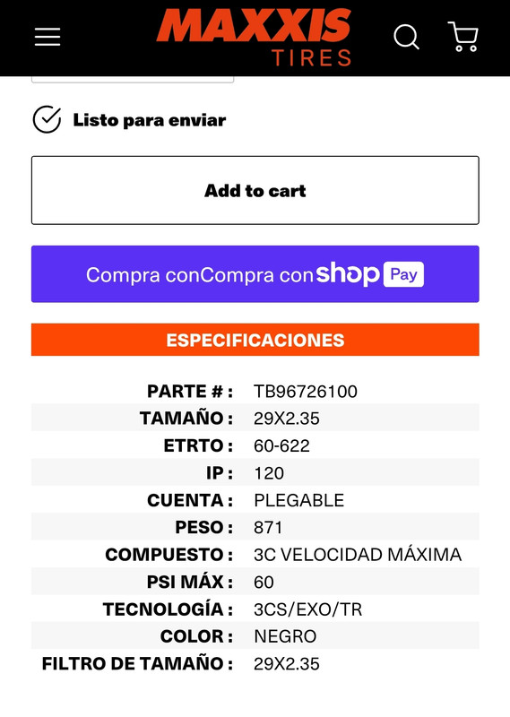

    Si encuentras una Ardent Race 2.35 por 778 gramos, te pago el doble por ella, si mal no recuerdo está sobre los 850 gr.
    Edito, te pongo el peso real desde la web de maxxis. Ahora mismo solo existe una Ardent Race 2.35. y pesa 871 gramos, ahí es nada.
