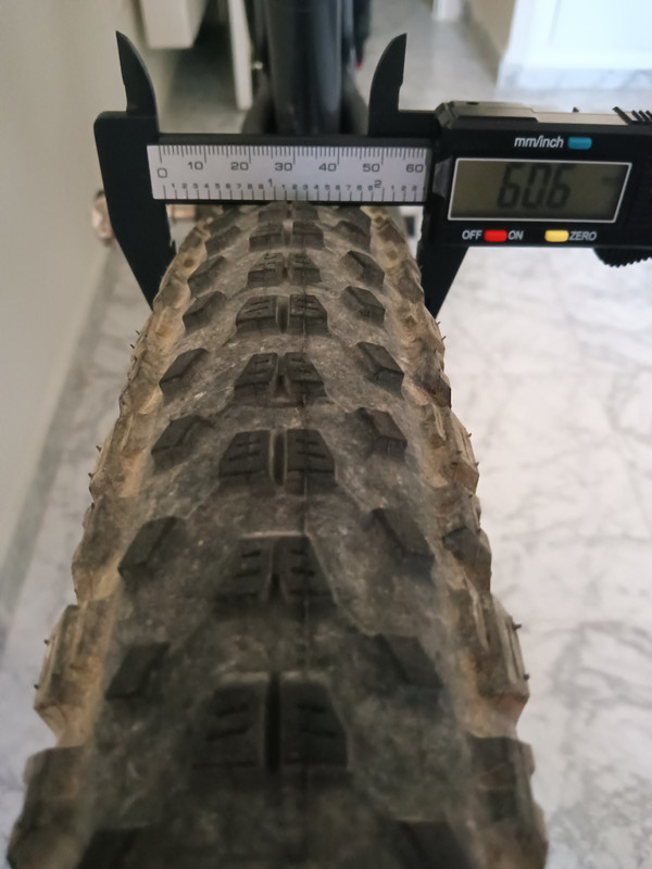

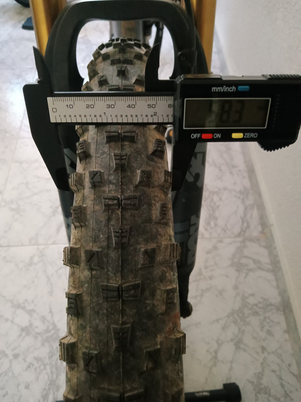

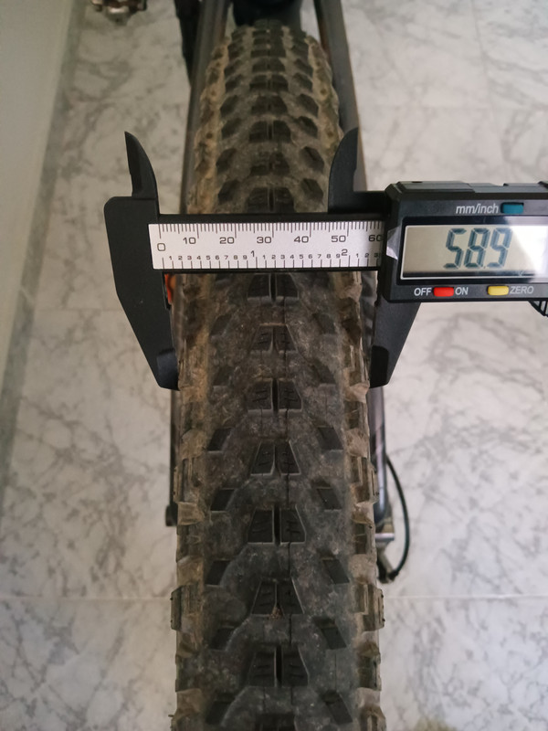

    Bueno por fín montadas las llantas de 30mm internos, muy contento con el cambio, ahí van las medidas.

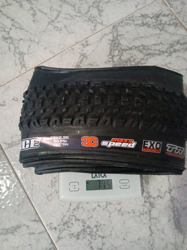

    Ardent Race 2.35 a 1,30 bares, trasera.
    Balón 60,6mm; entre tacos 58,9mm. 775gr.

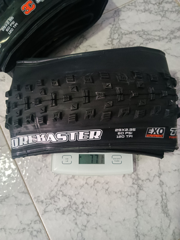

    Forekaster 2.35 a 1.15 bares, delantera.
    Balón 59mm; entre tacos 58,3. 771gr.
