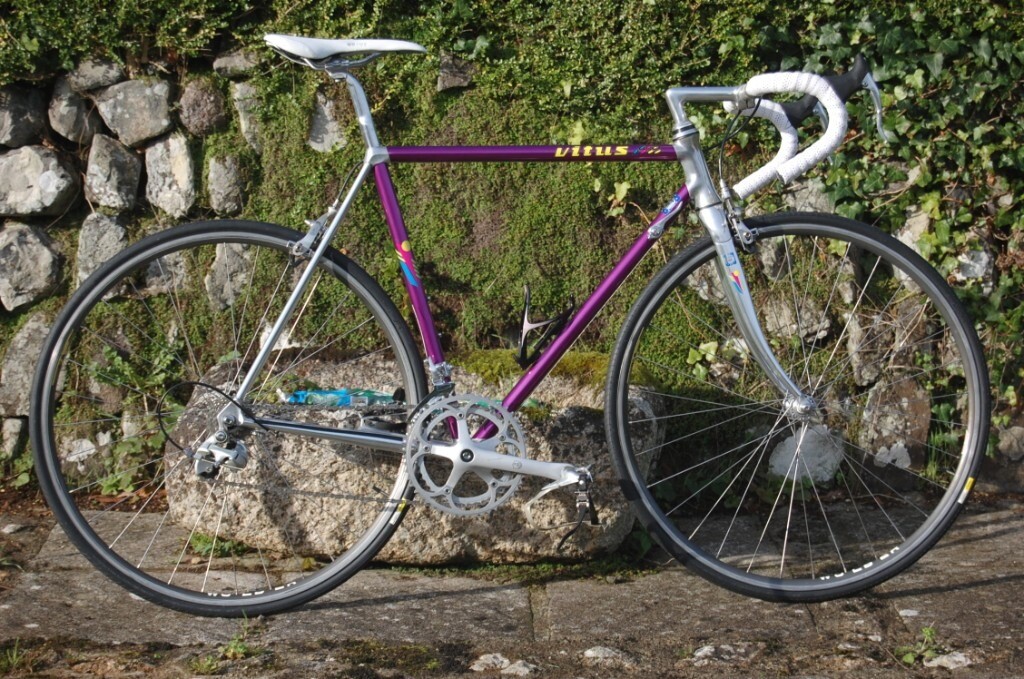

    20210718_121340_copy_756x756_1.jpg 20210718_121445_copy_756x756_2.jpg 20210718_121507_copy_756x756.jpg 20210718_121414_copy_1209x1209.jpg Hola a todos.
    Hace tiempo os comentaba dudas para restaurar una Peugeot Vitus PFN10 supercompericion del 1987.
    Aqui os muestro el resultado.
    Estado 9,5/10
    PEUGEOT PFN10 TUBERIA VITUS
    GRUPO CAMPAGNOLO C RECORD
    LLANTAS RIGIDA
    CUBIERTAS MICHELIN CLASIC.
    Última edición: 21 Jul 2021
