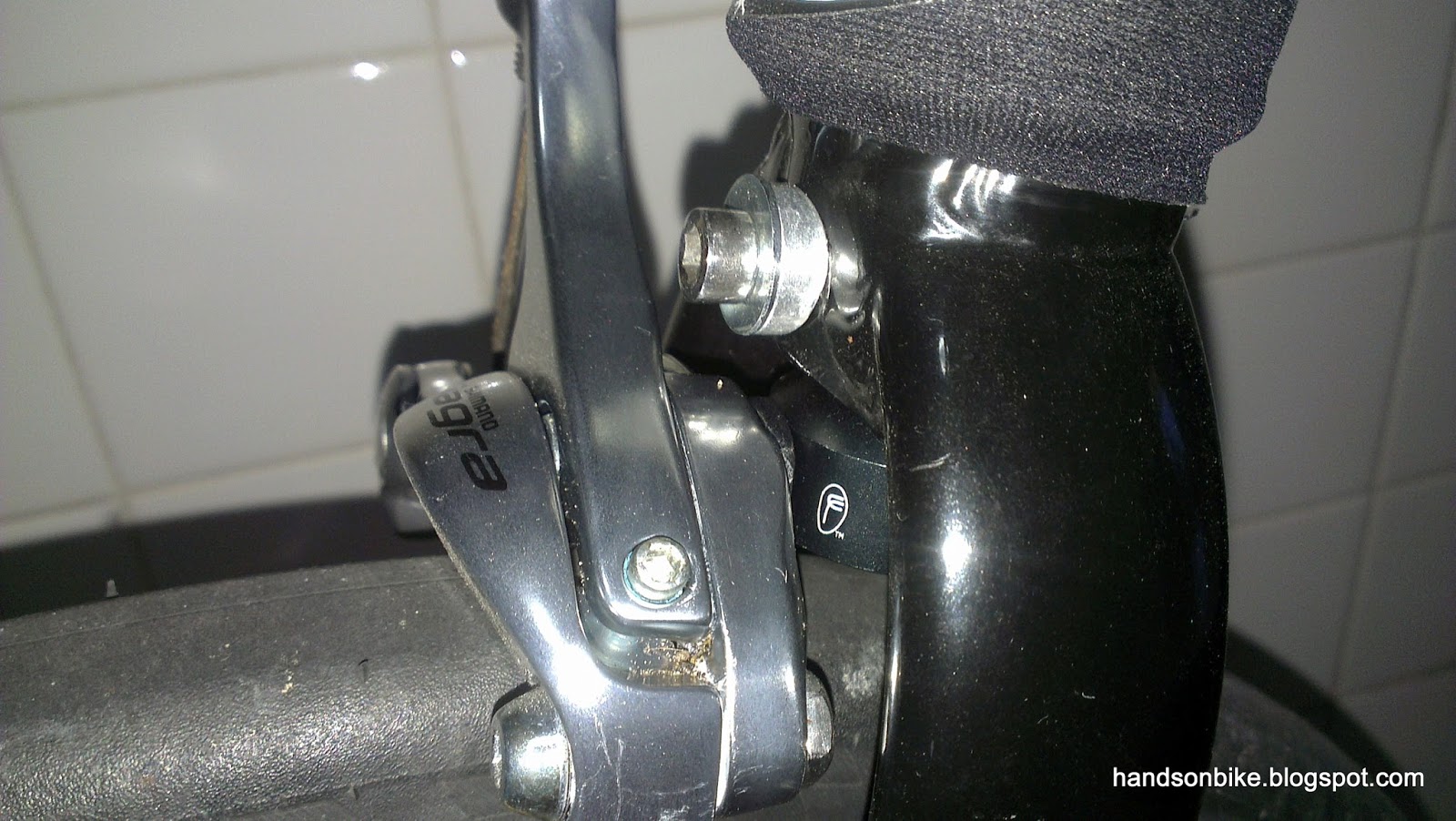

    Por cierto hay o había un tornillo central es céntrico con el que podías montar unos puentes de freno en cualquier tipo de cuadros antiguos y modernos ( hasta mediados de los 90)
