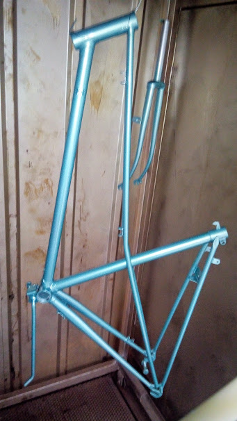

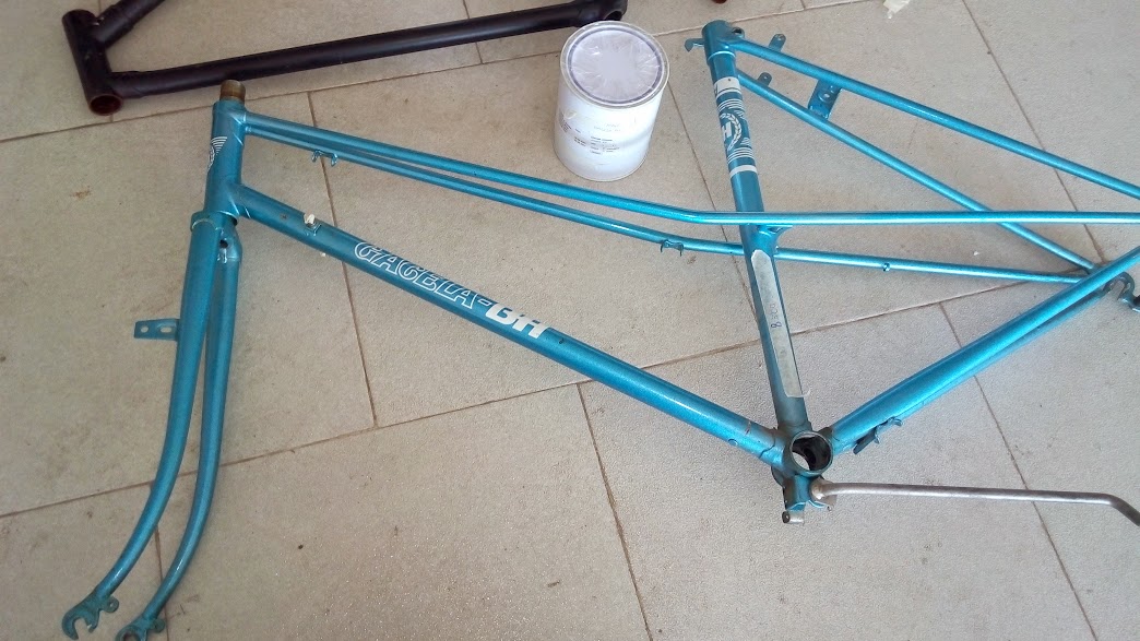

    Me han traido al taller unas cuantas bicis un restaurador de por aquí, y yo lo que hago es sumergirlas en decapante (claro que tengo un bidón de 200 litros para ello)
    No daña el cromado, y el resto sale todo.
    No tengo muchas fotos pero para que veais un poco por encima (es pintura en polvo, ya que antes las pintaban con pintura normal, pero los cliente se le quejaban de que saltaba a la mínima)
    Antes:
    Durante:
    Aquí ya decapadas: (no son las mismas bicis, pero no tengo fotos de todas)
    Aquí se ven imprimadas (en polvo)
    y aquí acabadas dentro de el horno todavia calentitas. (no tengo fotos montadas lo siento, yo solo me encargo de la pintura, y perdonad por la calidad de las fotos solo eran para enviarselas al cliente, no tenia pensado publicarlas en ningun lado)
