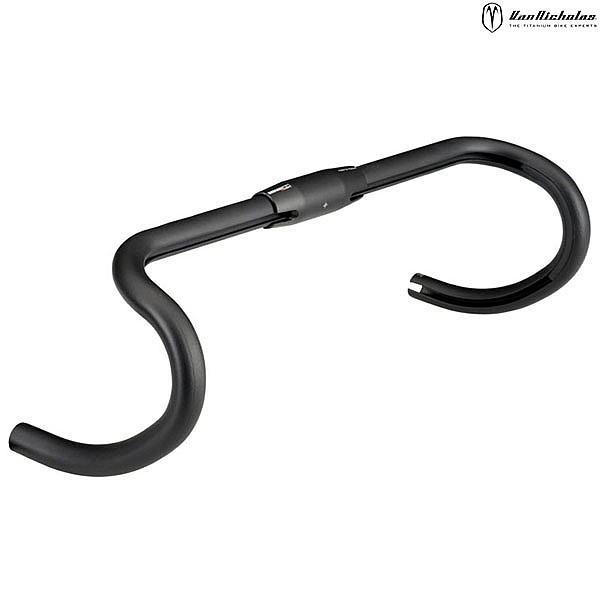

    La última foto parece uno de esos manillares que se separan en dos partes y metes al mando de cambio desde el centro.
    Éste de Van Nicholas, funciona así, y luego lleva un casquillo en la unión para reforzar y además servir de apoyo en la potencia. el diámetro es de 22.2mm así que puedes poner mandos de mtb en la zona plana y a veces necesitas poner un casquillo en la curva, para que las manetas de freno de carretera se puedan fijar bien. Ahora que el precio echa un poco para atrás.

    Esa ha sido mi cagada, que cuando medí el manillar de MTB la medida era tan parecida que pensé que era margen de error...rollo mtb 21mm y carretera 22mm. Cogí uno de los más comunes para convertir MTB's pensando que sería compatible. Pero al ir a poner los mandos de la bici eléctrica en la parte plana, no entran xD
    Los he fijado con bridas a la tija por ahora, porque no quiero limarlos. Para futuras conversiones tendré esto en cuenta, que el manillar tenga diámetro de mtb para poder poner unos frenos o cambiador.
