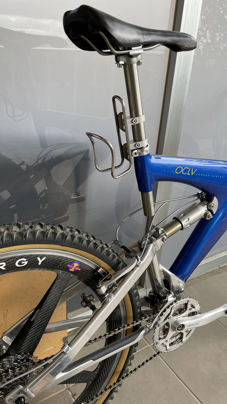

    El amortiguador Stratos que tengo parece que coge un poco de aire en la parte en la que lleva aceite y pasa a tener unos mm de recorrido muerto al inicio. Si lo purgo (tiene un tornillo para ello), esto se arregla y aguanta una ruta sin problemas y, normalmente, también unos días más. Pero luego vuelve a mostrar se pequeño tramo muerto. Quizá debimos llenar con más cantidad de aceite el espacio destinado en la cámara cuando se le hizo la puesta a punto. O a lo mejor lo que sucede es que parte del aceite pasa a la cámara de aire. Ya lo investigaré.
    El caso es que he encontrado bien de precio un amortiguador Cane Creek AD-10 para tenerlo de repuesto. Lo he probado y no va mal. Lo único es que hace un tope en extensión bastante contundente cuando recupera el recorrido tras una compresión. Un tope "sólido", como de parte dura contra parte dura. Es decir, cómo si no hubiera un tope de goma como llevan muchos amortiguadores y horquillas. Me preocupa porque eso al final de lo que tira es de los anclajes al cuadro y al basculante. Con este último no hay problema, pero con el del cuadro cabe recordar que el anclaje de aluminio del cuadro es un "apéndice" que va pegado al casco de carbono, y que creo que era uno de los puntos débiles de las Trek Y, y que se llegaban a despegar.
    ¿Alguien tiene este Cane Creek AD (5, 10, 12, etc.) o lo llevó en una Trek Y o en alguna otra bici y sabe si es así este amortiguador? Quizá le falte el típico tope de goma en extensión y le pueda hacer algún apaño.

    He encontrado un despiece y el manual de uso y mantenimiento. La parte "8" es un tope pero parece más bien para evitar el tope "sólido" a compresión. No me parece ver ningún otro elemento para evitar tope en extensión.

    Gracias. Ese hilo lo vi buscando info sobre el asunto. El tema del tope en extensión por el que preguntaba el creador del hilo quedó en el aire y al ser un hilo tan antiguo deseché la idea de escribir en él y preguntar. Pensé enviar un mensaje privado al del post pero vi que no se conecta al foro desde 2018.
    Este amortiguador Cane Creek AD-10 (y otros de la misma "serie") curiosamente no lleva aceite. Es algo que me sorprendió. Es solo de aire. La amortiguación del movimiento y los ajustes de compresión y rebote que lleva se basan en restringir el paso del aire por el interior de ciertas "cámaras" durante el movimiento (o algo así).

    :eek: Pues no lo sabía. Ni una mínima cantidad que reduzca la fricción, prevenga desgaste y sequedad de juntas, qué lubrique en general, vamos?

    Eso sí. Me refería a que no lleva aceite como elemento amortiguador del movimiento como en la mayoría de amortiguadores y horquillas.
