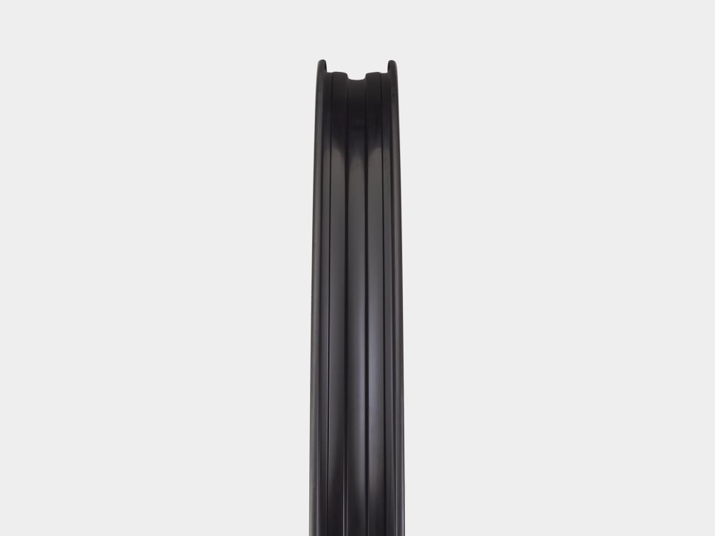

    He pedido nuevas gomas para quitar las XR2 de serie que venían con la bici, que en verano ya me daban confianza justa y ahora en invierno ninguna, y me surge una duda sobre las Kovee Elite 30.
    Según Trek vienen con un fondo de llanta tubeless bastante consistente, pero estas llantas no tienen agujeros para las cabecillas y por tanto no veo la necesidad. ¿Hay alguna peculiaridad para montar gomas no Bontrager? ¿Habéis quitado alguno ese fondo?

    El fondo ese en mi opinión su única función es que sea un auténtico infierno el cambio de cubiertas , tanto para destalonado sobretodo y aveces para talonar, lo mejor que se puede hacer es cambiar por un fondo tradicional de inmediato, antes de que seque el líquido, ahorras peso y batallas venideras.
    Por cierto las cabecillas están ahí

    Tienes una llanta tubeless.
    Puedes montar cualquier llanta tubeless sin problema.
    Tan solo debes comprobar si tus llantas son hookless, montar un neumático que también lo sea para no tener problemas de desllantado

    Vale, es lo que no entendía por qué en la web no se ven los agujeros de los radios. Supongo que es una foto con el fondo de Bontrager ya instalado:
    Entonces les pondré cinta tubeless tradicional. Siendo creo que 29mm interiores reales, ¿lo normal es montar cinta sobre 28mm de ancho verdad?

    No, lo normal es montar 2-3mm más que el ancho interior, yo puse la DT swiss que creo que es de 32mm, correcto eso que se ve es el fondo, que básicamente es un trozo de plástico, que es más gordo que un fondo de cinta, con lo cual cuesta mucho que entre y salga el talón de la cubierta
