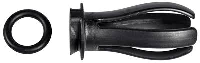

    La mía (SLR 2020) lleva ese pero ojo, yo no me conformaría con montar esa tórica como protección del cuadro. Mete si puedes algo de espuma adhesiva para evitar ruidos en los baches fuertes

    Ok! Me quedo mas tranquilo al saber que es el correcto. Ya lo protegeré un poquito mas.
    Muchas gracias!
