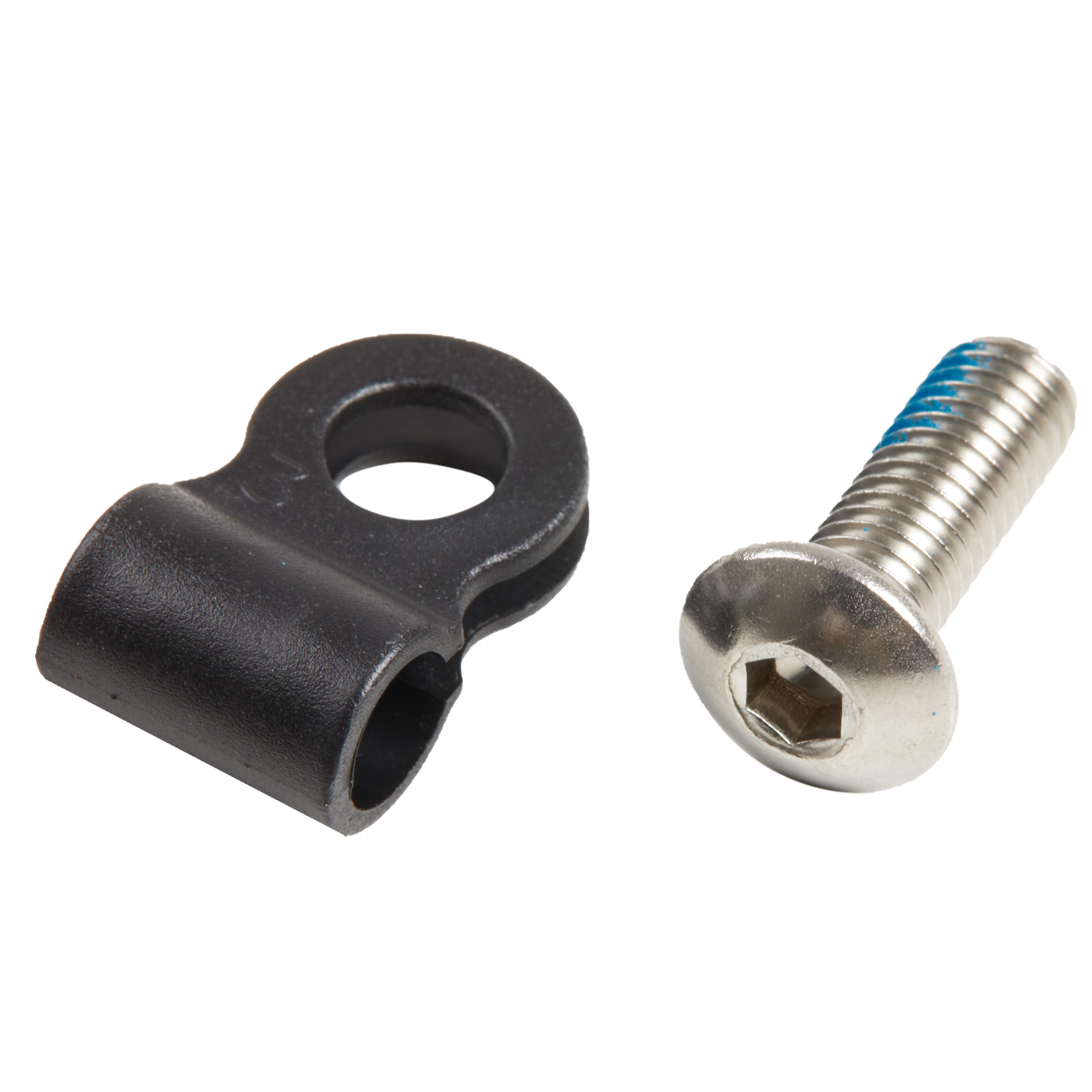

    Estoy montando una epic a ver si me motivo de alguna manera y estoy con el tema del cambio trasero, ya que empiezo de zero creo que le metere la funda entera, el tope que hay justo antes del cambio, en la vaina, deduzco que va atornillado y se podra quitar pero los que pasais funda completa que haceis con la pieza de plastico que hace de guiado de cable, la dejais puesto o la eliminais tambien? si la quito quedaria un agujero abierto pero supongo que con algun tope de goma se podria tapar.

    Yo quite la pieza de debajo la vaina y la caja
    Puse unas grapas con 3m y brida.
    Se veia muy limpio con funda entera
    Pero ahora lo cambie y puse hasta salir por la caja con funda y luego hasta el cambio con funda interna de cuadro con la pieza de la vaina, como de serie pero con funda

    Yo en la Epic ht la quité

    Le quitas el tornillo (allen 5mm), le quitas la pieza de plástico de guía de cable y en la rosca que queda en el cuadro atornillas un sujeta cables que te viene de coña para agarrar la funda para pasarla por debajo del pedalier con lo que tapas la rosca y de paso sujetas la funda.
    Uno de este tipo
