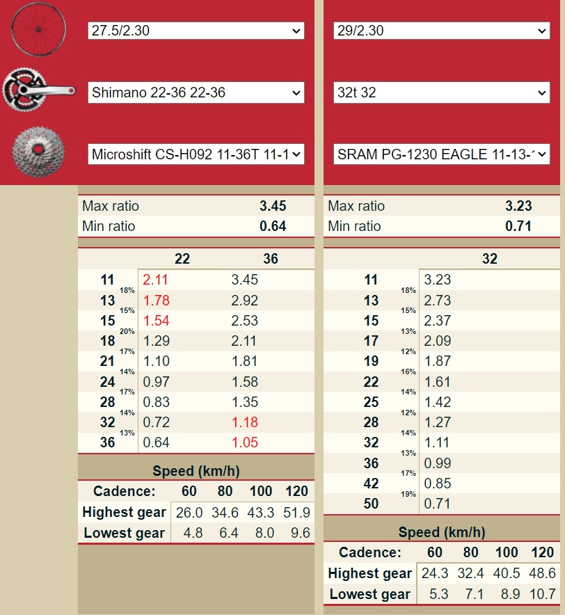

    Buenos dias. Tengo una consulta. Puede parercer una tonteria pero es una preocupación...
    Ahora voy en biplato, 22/36 y casette 11/36. Si todo va bien cambiaré a otra bici quelleva monoplato 32 con casette 11/50.
    Cuando ahora voy en una mega subida con el plato 22 enganchado al piñon 36 y luego iré con el plato 32 cogido al piñon 50, el esfuerzo que tendré que hacer sera mayor verdad? Es decir, en subidas sufriré mas correcto?

    En esta web puedes comparar todos los desarrollos: http://gears.mtbcrosscountry.com/#26I1I1

    Te he sacado el cálculo y con el 32 de plato y el 50 de piñón sería igual que cuando ahora pones el plato de 22 con el piñón de 32, es decir el anterior al 36. Algo más de esfuerzo vas a tener que hacer.

    Muchas gracias, si esa web la conocía pero nonse interpretar los datos.
    Lo que comentas es teniendo en cuenta también el cambio de 27,5 a 29" no?
    Esto es lo que me da con los datos exactos.
