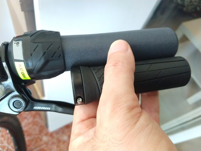

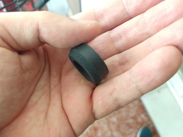

    Bueno, pues han llegado los puños, al final sí he cortado el izquierdo, aunque no a la medida del que trae, sino un poco más largo (lo he dejado en 12 cm). De forma que las manetas de freno quedan a la misma altura en ambos lados. Pongo unas fotillos de como ha quedado, por si a alguien le vienen bien.
    Es un ESI chunky, con tapas del chino rojas (no me gustan nada las amarillas de ESI) que han quedado bastante chulas y a juego con la bici.
    Aquí el trozo que he cortado de puño, 1 cm. Me ha quedado bastante recto usando un cuter, pero no pasa nada si el corte no sale perfecto, porque ese lado queda debajo del combolock:
    Y aquí la comparación con el puño decathlon, le he ganado 2 cm más de espacio al puño (se queda en 10.5 cm, en lugar de 8.5), que creo que serán suficientes para no sentir la mano tan "encajada" como antes. La maneta de freno me queda a buena altura:
    Un saludo!
