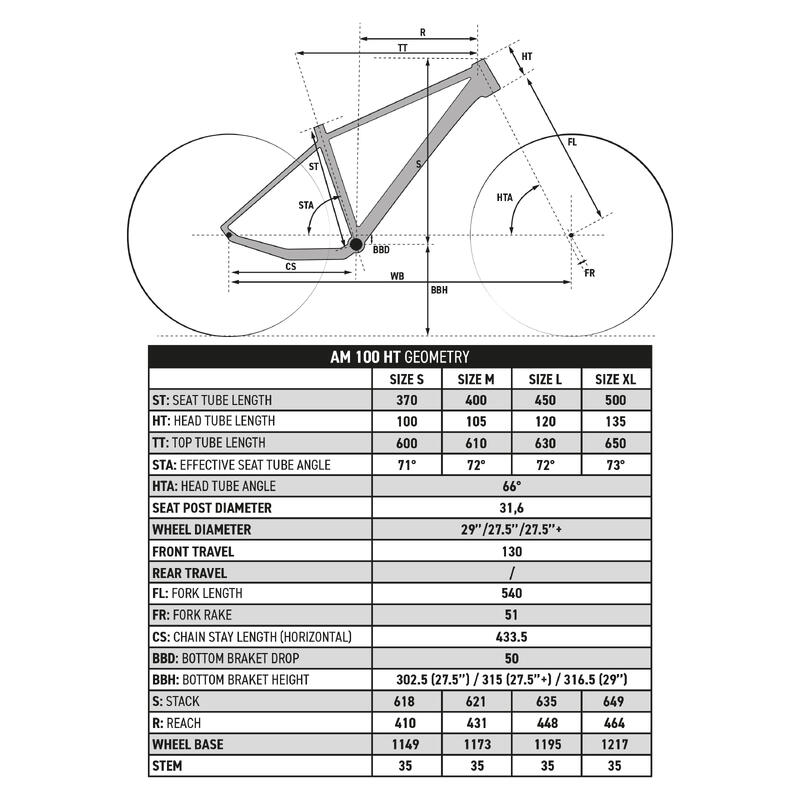

    Hola a todos. Una pregunta para @rossiote o para quien me sepa responder...
    ¿el cuadro de la rockrider am100ht y el de la xc100 es el mismo?¿cambia solamente el enrutado de la tija telescópica en uno y el doble botellero en el otro?¿tienen la misma geometría?
    gracias :)
  19. rossiote
    rossiote Miembro Reconocido
    27 Sep 2008
    1.733
    977
    Aquí tienes las dos geometrías, están en las imágenes de cada producto y verás que son diferentes :
  20. gasafondo
    gasafondo Miembro
    7 Ago 2008
    248
    Gracias. Ya lo había visto. Pensaba que la diferencia de ángulo de horquilla sería debido a la diferencia de recorrido de la misma. Me sorprende que hagan un cuadro diferente para un producto tan específico como la am100ht. Entiendo de todos modos que los cuadros xc-race de aluminio son los mismos, ¿es así?
