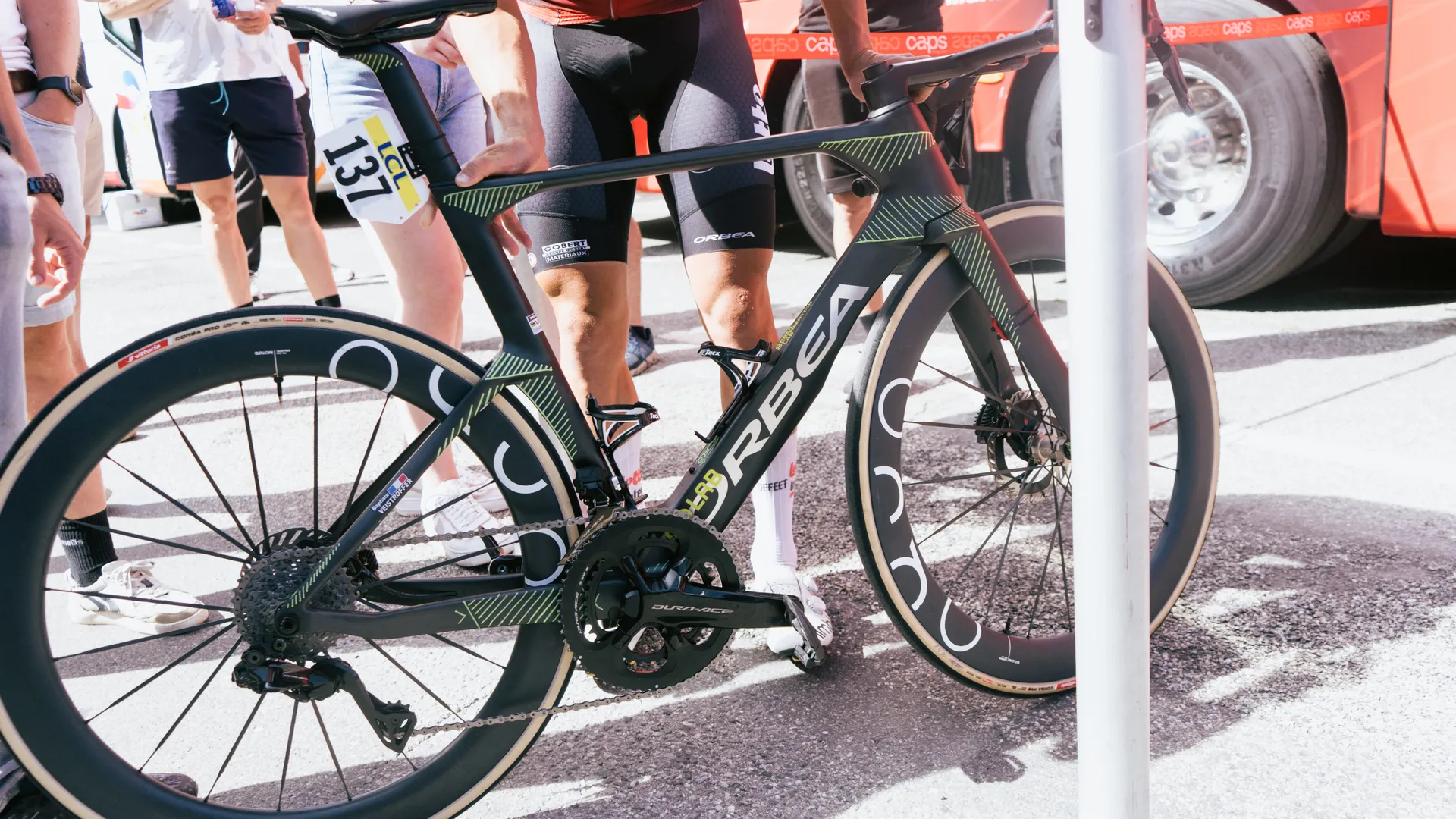

    Muy similar a la de ahora y se la ve más "descargada".

    Ahi se ve bien, al margen de la horquilla, mas espacio para las cubiertas, y la patilla UDH, muy continuista.

    Yo si la veo bastante diferente, para bien. Aunque esos colores no le favorecen, a ver cuando saquen en otros colores.
