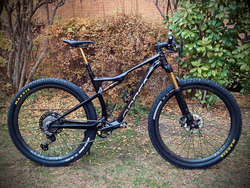

    Aquí os dejo unas fotos de la mia.
    El primer dia que vi ese color me parecio horrorosa.
    Hoy me parece Espectacular!!

    Se debe estar vendiendo mucho ese verde, yo ya he visto varias por el monte, al final va a ser como el verde menta que era el que más se vendía.

    Parece que no va a ser discreta

    Es más bonito que el de 2019. Eso sin duda.

    Bienvenido! Preciosa!

    si!!! yo por Barcelona (collçerola y serralada marina) ya me he cruzado con varias! a mi personalmente este verde me gusta mucho mas que el menta... el menta me cansa jajaja.

    Bueno, supongo que ese 'sin duda' lo dices bajo tu opinión sin generalizar ya que para mí (y supongo que para muchos más) y sin desmerecer este nuevo verde 'militar' que es bonito, a mi me sigue gustando más el verde Factory.
