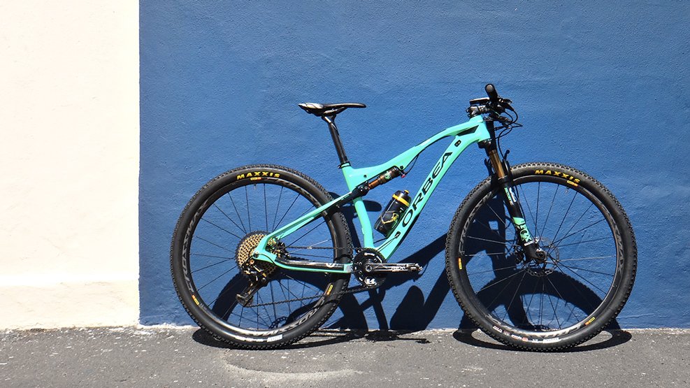

    He estado en la tienda (gracias Abilio) y seguramente encargue la m30 micronaranja el lunes, aunque tengo que esperar mes y medio y la negro y verde está en stock.
    La duda es con el doble plato, soy un tío de 95 kg (bajando) y con la 26 los rampones los subo con el 22 y claro, aunque me llama el monoplato me parece que me voy a quedar muy corto por arriba.
    Como lo veis?

    No tienes porque quedarte corto con monoplato, hay una variedad increíble de posibilidades.
    Monta un cassette sable 10-50, o etherteen 9-46 o nuevo garbaruk a punto de salir 10-48 creo y busca el plato adecuado.

    Yo uso la aplicacion gearcalculator en el móvil y te calcula los desarrollos. Si no lo tienes claro iria al 2platos.

    Un 22 y que tienes de piñon? un 32?
    El tema no es el peso. En el monoplato, lo que prima es lo que entrenes. Como dicen los compañeros, puedes encontrar tu desarrollo con monoplato. Pero si estas bajo de forma, vas a sufrir igual que si llevas en la 26" un 22.

    22-34 llevo y lo uso, cada vez menos pero con rampas del 20% es lo que hay.

    No, no, esta bien. Se tiene que llevar un desarrollo acorde a lo que se mueve.
    Yo, te recomendaría un periodo de adaptación a la 29" con dos platos, como hice yo, e irte probando, para ver si puedes dar el salto a monoplato.
    Si eres atrevido, entonces busca una piñonera de las nuevas tipo e-13 con 9/44 o 46 o espera a las nuevas 10-48/50 y monta un 30 de plato para empezar.
    Seguro que no te arrepientes.

    Si, seguramente pruebe con 2 y ya veremos.

    Yo como ha dicho el maestro @Can On Dale, probaría con dos platos, y luego viendo que desarrollos usas puedes plantearte después de un tiempo el monoplato, yo lo hice así, y oye, una maravilla!!!!
    Y sobre todo, compra el color que te guste, porque esto es como todo, a lo mejor luego te arrepientes, pero tb te pueden gustar las dos!!! Si tienes bici de momento y puedes esperar por el color que te gusta...
