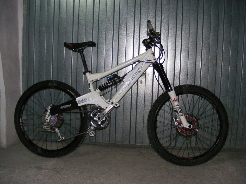

    Gracias Santiago, en su dia me tacharon de loco, y aun siguen sin creerselo pero es pura fisica, pero bueno ya se sabe que en el subforo de dh sino lo llevas TOO TOCHOO no eres nadie, asi que ilusos de la vida, yo voy con mi 160 y sobrado, y si os fijais en los videos la mayoria de pro's tambien lo llevan.
  3. hardpower
    hardpower III II IIII II III
    23 May 2006
    4.235
    28
    alicante
    Hombre, locura no dices ninguna, detrás 200 es mas estética que funcional, ya que con 160, al menos a mi no me quedaria corto en ninguna ocasión.
    No la he probado con menos disco, ya que la monté así el primer dia, tengo uno de 180 por ahí que creo que voy a probar a ver si encuentro diferencia...
    ¿Que problema hay en el monopivote? Bloquea la rueda? o es que no deja trabajar la suspensión?
    Mithril, para mi que venias con una bici muy lanzada y no notas la diferencia, en mi caso la noto un montón.
  4. gerardrev
    7 Dic 2004
    29.661
    2.175
    Encima d la bici
    el problema esque bloquea la suspension, hay una interaccion entre el freno y la suspension y no la deja trabajar, entonces no es capaz de absorver los baches.

    Hard!!!! muy wappaa te ha quedado, en que peso está?
  9. NORTH SHORE13
    9 Ago 2006
    25.426
    1.001
    Preciosa tu patriot y con ese fox dhx 5 queda fenomenal..
    Ya te avisare sobre lo del protector race-face!! lo tengo ya desmontado!
