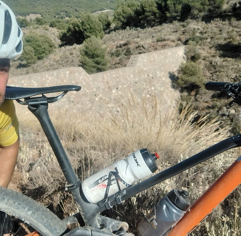

    Deciros que yo tengo una talla S de la nueva y me compré el fidlock pensando que entraría un segundo bidón.... Y no es asi, no entra ni siquiera un bidón de medio litro (lo más pequeño que encontrado) incluso un segundo fidlock de 450mm tampoco le entra ni de lejos...
    No me compré la bici porque necesitará dos bidones.. ya que tenía la anterior f Podium y con una mochila uswe de 2 litros me apaño, pero la verdad que me ha molestado ya que contaba con almenos poder meter medio litro más y no depender de la mochila.

    Esto es con el fidlock

    Yo creo que en el tubo diagonal entra lo que le quepa al cuadro, que diría que hasta en la talla S puedes meter de 1L independientemente de llevar el segundo botellero. Ya en el del tubo horizontal ahí si que depende de la talla y hueco que deje el portabidon, en talla S un forero dijo que no le entraba ni uno de 500ml con soporte fidlock.
    Talla S
    Talla M
    En el mio, siendo talla M, entra peor ya que toca el bidon con el portabidon que llevo, y en el del forero siendo más pequeño el cuadro, entra mejor. Así que según he ido viendo y visto lo que me contesto mondraker, el segundo botellero entra según el portabidon que lleves, igual me animo y me compro los portabidones que me dijo mondraker para hacer la prueba, pero cada vez que veo mi foto me extraña y mucho que entren
