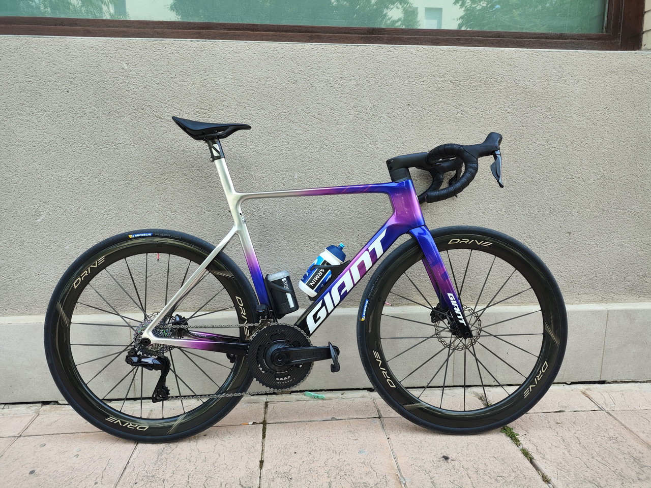

    Tras michas alegrias con mi TCR SL que la tenia en 6300gr en talla ML con pedales,potenciometro soportes ha llegado el momento de cambiarla por mi nueva adquisición. Por si alguien le interesa voy a ponerla a la venta sin ruedas, esta en full dura ace 12v y con mejoras
    Aqui la nueva adquisición

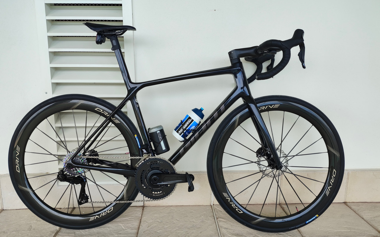

    Me he dado cuenta que me he puesto a preguntar y no he presentado la bici. Es una Defy Advanced Pro O del 2024, y la he encontrado nueva a estrenar en Buycicle, en una tienda de Holanda.
    Le estoy dando vueltas a cambiar la cubiertas, pues parece una bici de gravel en vez de una de carretera, pero entre el líquido y lo difícil que parece ser talonar las cubiertas, me da algo de pereza.[​IMG]
