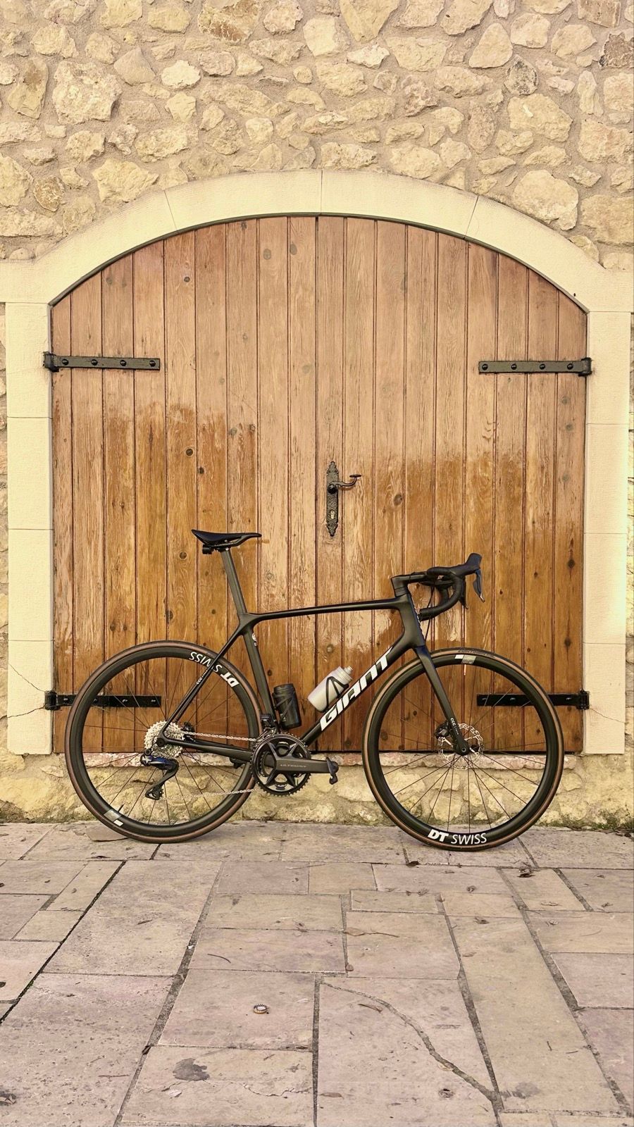

    Hacía mucho que no subía foto de mi TCR y creo que ya está en su evolucion final... lo siguiente es cambio de cuadro.
    • Me Gusta Me Gusta x 5

    buena bici y buen cuadro, si quieres cambiarlo un poco puedes comprar las pegatinas del color que quieras y cambia mucho.

    Gracias! Aún le quedan km al cuadro, lo decía porque ya poco más le puedo hacer: estéticamente me encanta y la tengo en 7.4kg siendo talla L y contando los favero duo, portabidones y soporte gps y luz. Sin esas cosas me gusta pensar que es sub 7kg (no sé si quiero comprobarlo jaja)
    P.D: Las ruedas de palos le da una estética muy curiosa. Como que las ruedas son parte del cuadro.

    a mi me peso 7kg justos.
