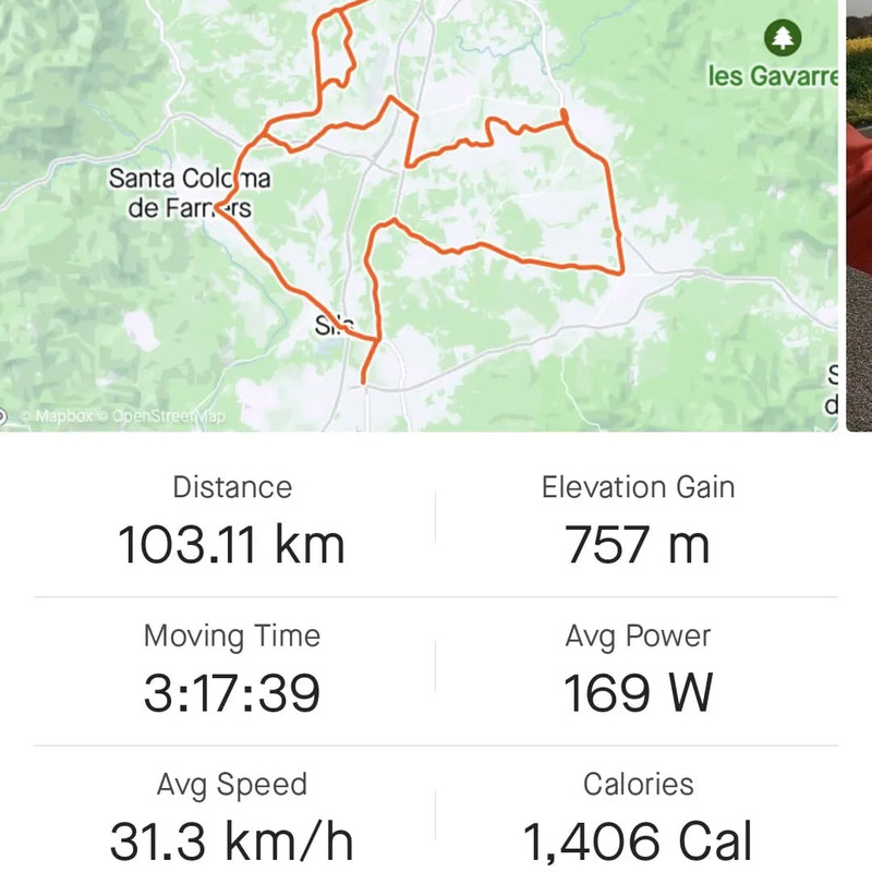

    Pues imaginate que aun tengo el siento para adelante, para estar bien o_O
    La semana pasada la cogi, mi primera salida para probar sensaciones, me note tan bien, que dedique parte de la ruta para hacer gravel con ella, me dio seguridad
