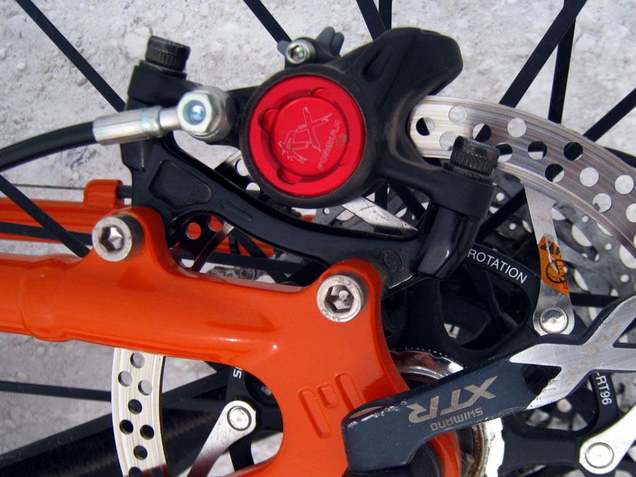

    1.- Primero de todo, siendo una persona que mide 1,92 y peso unos 94k, tanto yo como el comercial, inicialmente nos inclinamos a una talla XL (21-22), pero al subirme a una talla 20, el comercial vió que era lo mejor, ya que me sobraba un palmo entre la rodilla y el manillar y pensaba que una 22 sería demasiado. AL final es una 20, pero viendo lo que se hablar por aquí, quizás me he equivocado ?
    2.- Cuando se bloquea la horquilla, pensaba que se bloqueaba 100% y si hago fuerza, cede algo. Es normal ?
    3.- Estando en parado, hago girar la rueda delantera y se escucha un poco como va rozando la pastilla en el disco. No es continuo, sino en unas zonas determinadas. Quizás necesita adaptarse todo un poco ?
    Muchas gracias a todos y felices fiestas !

    Me podéis ayudar con el punto 3 que comenté:
    Gracias
  17. CatalaneT
    CatalaneT Miembro Reconocido
    26 Abr 2009
    1.184
    39
    Yo para que no me rocen hago esto:
    1º Afloja los tornillos de las pinzas de freno.
    2º A ojo las desplazas hasta centrarlas perfectamente.
    3º Apreta los tornillos intentando que no se muevan las pinzas.
    Hay gente que lo hace asi:
    2º Apreta el freno
    3º Apreta los tornillos manteniendo el freno apretado.
    Los dos tornillos que debes aflojar son los que unen la pinza con el adaptador.
    O sea los negros de esta foto, los plateados NO!
