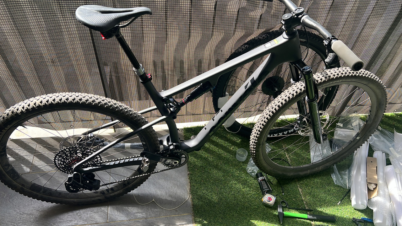

    Aqui a medio montar, foto de mierd* pero no me podia tirar mas atras en el balcon… esta tarde pondré más y mejores.
    Finalmente no voy a poner de primeras mi SID Ultimate azulita de 2022 con el RD de 2 posiciones dado que me ha sorprendido que siendo un modelo de bici este que venden con gran descuento, vengan con las nuevas SID 2024, que en este caso es una Select 3pos con el nuevo DebonAir+, y pesadas amboas hay 120gr de diferencia que sacrifico por tener el modo pedal, que ademas tambien lo tiene el amortiguador de 3pos. Ambos son manuales, pero facilmente se pueden pasar a remote, no hace falta cambiar cartucho en horquilla ni “cabezal” en el amortiguador como en la generacion anterior.

    Esta bonita , a mi , estéticamente, lo único que no me entra es la parte final de tirantes/unión con amortiguador, no se .. ..

    Esa parte de los tirantes es la que la doferencia ciertamente del resto de konopivotes que suelen tener esa linea continuante con la diagonal del amortiguador, y lo que la diferencia de a ojo de la Santa Cruz Blur. Me ha salido por 3500€, y modelos tienen solo este cuadro, y montajes desde 5.500€ o por ahi hasta 14.000€ aprox.
