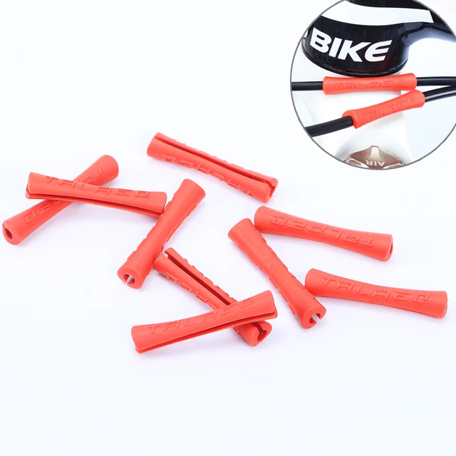

    Apreciado compañero:
    Por descontado miré muy bien el espacio y forma del agujero por donde pasa el cable del desviador y , por sus dimensiones y la posición en que se mueve la funda no parece que vaya a darme problemas. Cuando toque la sustitución pondré una goma de las que se usan para evitar roces con el cuadro por si acaso.
    Gracias por tus observaciones, saludos

    Sé por donde pasa el cable original, pero este amortiguador tiene la salida del remoto lateral, no por arriba como el Fox. Por suerte llevaba un tensor acodado a 90º y para evitar más curvas lo monté así, protegiendo de roces el cuadro mediante un adhesivo transparente. Para chapuzas, las mías, je, je.
    Gracias , saludos

    No, si se notaba que habías hecho un montaje cuidadoso. Precisamente lo comenté porque yo no lo fui cuando durante un tiempo llevé un tija pija con cableado externo y pasé por el agujero la bieleta el cable. A mí sí me lo peló por el movimiento de la suspesión y el del propio cable al subir y bajar la cabeza de la tija (era una CB Joplin R). Viendo que lo tienes controlado, no creo que vayas a tener problemas.
    Ah! sobre la funda que comentas, hay algunas que no son cerradas y se pueden colocar en cualquier momento.
