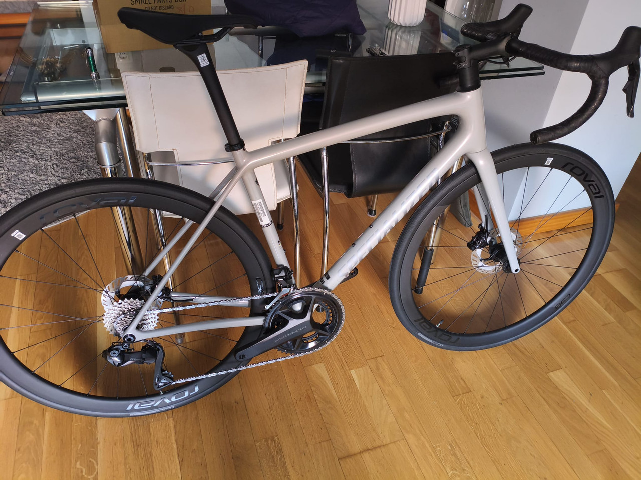

    Compañero, una foto lateral de ese nexum
    Estoy pensando en poner un integrado a mi crux y ocultar cableado y esa es una de mis opciones
    Darimo nexum
    Cadex RACE
    Alpinist 2
    El tema es que quede bien la transición de la dirección

    Ahí la tienes,con respecto al de serie está recortada 1.5 mm la parte superior de la abrazadera del tubo de la horquilla para que la medida sea la standart de cualquier otra potencia, además estéticamente a mí me parece más bonita así.

    2 cosas, lo que sería donde aprieta la potencia el tubo de horquilla está hueco hacia el manillar?
    Tienes taladros para sacar los latiguillos a las manetas?
    Sería para ocultar latiguillos adaptándo el tubo de horquilla
    Creo q no se puede pedir con flare. El manillar Cadex RACE integrado de mi Tcr tiene 11grados y me parece la medida ideal

    no lo esta, hay videos de como pasarlos pero yo no soy partidario, un amigo lo hizo a la suya.

    Pues en las fotos q he visto del manillar se intuye el hueco
    Igual no me he explicado bien
    Me refiero a este paso
    La idea sería usar el kit de Rave
    https://ravebike.es/no-cable-kit/#info

    normalmente las potencias si son a si.

    Esa es mi pregunta
    Si el Darimo Nexum es igual en la zona de la potencia
    Ojo, el nexum normal, el Drag no tiene hueco

    Lo que es la potencia es hueca y se comunica con el manillar,pero claro tendrías que montar el kit por el tubo de la horquilla

    Antes de nada tienes que saber si hay paso para el latiguillo y poder subirle hacia arriba, no todas los horquillas tienen ese punto con hueco...en las Tarmac la Sworks 6 si tiene, pero dicen que la expert y algun otro modelo no hay esa posibilidad......y luego esta el tema de taladrar el manillar

    La idea es pedir el manillar de fábrica con salida de latiguillos hacia las manetas
    He visto que los fabrican así reforzados bajo pedido
    Luego el kit de Rave y listo
    En este caso sería una crux y tienen paso hacia el brazo de horquilla
    Las otras opciones (Cadex RACE y Alpinist 2) no tienen ese paso de la potencia hueco, van por fuera y necesitan unos espaciadores específicos para el paso de cables

    El mío está perforado en la zona de las manetas para ocultar el latiguillo, también lleva el hueco para llevarlo por el exterior como antiguamente. IMG-20250328-WA0050.jpeg
