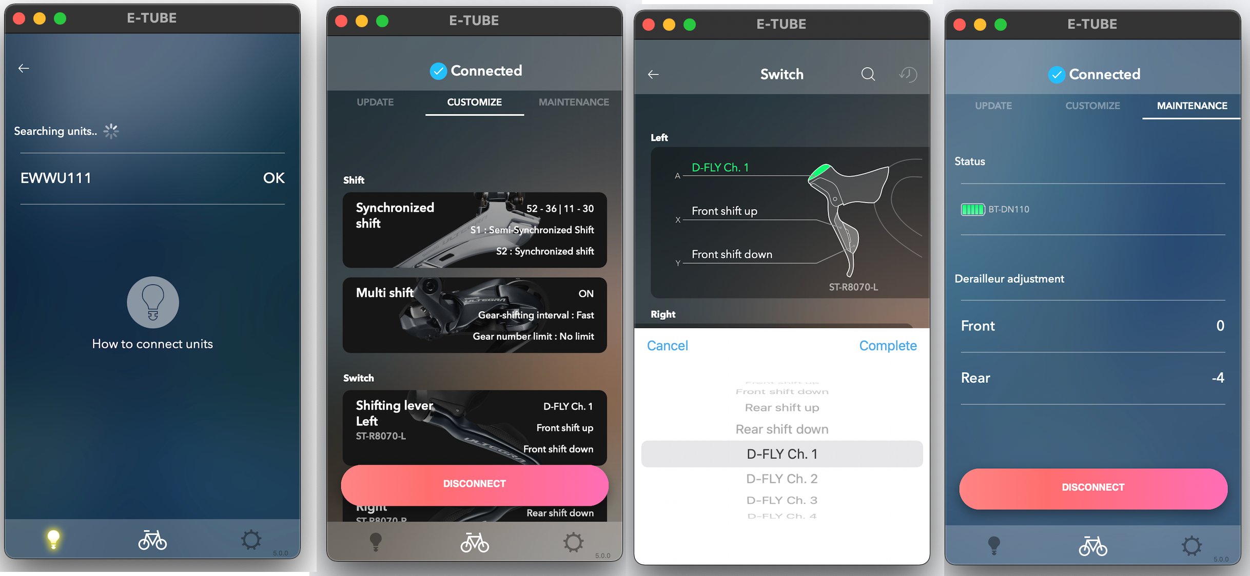

    El desviador del 9200 no lleva topes mecánicos (tornillo) y solo regula los mismos poniendo el cambio en modo ajuste y/o desde App Etube regulándole los topes. Si le marcas hasta donde tiene que llegar tanto por arriba como por abajo no debería de moverse de ese recorrido útil, independientemente de la línea de cadena.
    Prueba a hacer una cosa, mira en la APP Etube la posición en la que dejas el desviador cuando sales con él ajustado correctamente (lo marca en la pestaña "mantenimiento") y comprueba que posición marca cuando te empieza a dar el fallo. Si empieza a sumar desplazamiento es que algo no va bien y se está moviendo el solo más allá de la posición que tu le has marcado como tope de recorrido.

    Los topes no son el problema, porque yo creo que los respeta. Lo que hace es moverse dentro del rango que tiene asignado. Tiende a salirse de la posición en la que debería estar rozando por la parte interior del desviador.
    Probaré eso que dices.
