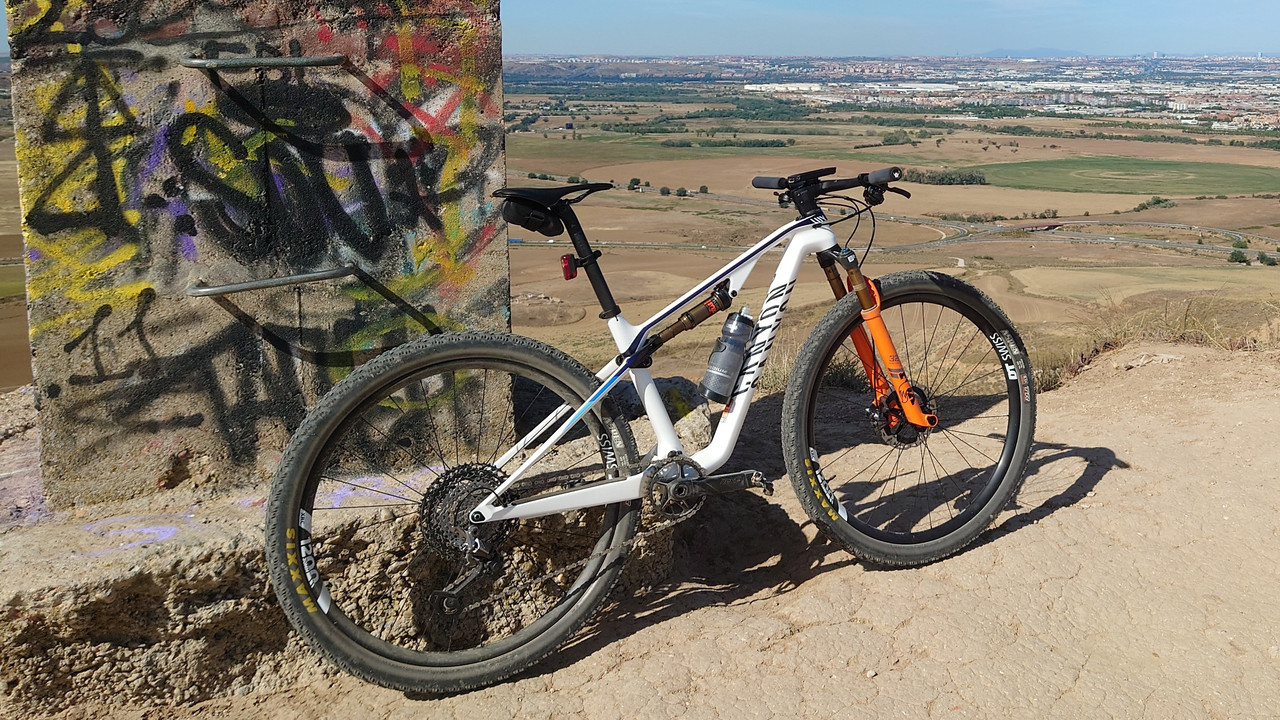

    Paso foto de la máquina, mañana a probarla y darle cera!
    10'350 tal cual está, con pedales, botelleros y soporte Garmin.
    Enviado desde mi POCO F2 Pro mediante Tapatalk

    La bici es talla L .
    Lo que es XL son el tamaño de mis manos y dedos..
    Pues la bici, la he probado por mis senderos habituales y no quiero parecer cuñado.
    Pero la sensación que me ha dado es muy buena, muy reactiva y se mueve muy agil.
    me sorprende que no contamina nada en abierto.
    Quién me conoce, sabe de sobra que no me caso con ninguna marca, y si tengo que decir que no me gusta lo diría sin problema, al igual q lo hice con la nueva spark que también tuve...
    pero tras la primera salida , la sensaciones son buenas.
    Prácticamente ayer lo dejé todo casi perfecto.
    Tan solo tengo que bajar un poco los psi del amortiguador, ya que solamente le he sacado el 80% en la ruta de hoy.
    Respecto a la horquilla, vengo y tengo una Fox 34, y si se nota la rigidez de una y otra.
    Pero quiero seguir probando para decidirme finalmente cual dejar.
