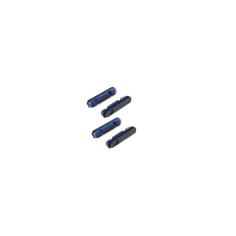

    hola, me pillado unas bora para shimano y llevo puentes dura ace de doble pivote y a la hora de poner las pastillas del puente delantero el agujero del tornillo no coincide.... cómo las montó para que coincida, Gracias

    Las pastillas suelen "casar" con el núcleo de las ruedas, pero comprueba que no sean unas para campy:

    Esas son para compy verdad? Las mias son para shimano

    En la marca va el tornillo de bloqueo en las swisstop coincide en las otra no...
    Es la posicion que llevan en el puente delantero
    si las pongo al reves para que coinciadan no entran en el porta

    y el otro rebaje? (azul)

    El rojo es donde va el tornillo que bloquea la pastilla
    El otro rebaje no coincide

    las swissstop de la derecha llevan 2 rebajes para el tornillo de bloqueo........el azul es para los portazapatas normales (el tornillo queda mas atras) el otro rebaje es para los portazpatas de los frenos directmount segun sean delantero o vaya debajo de las vainas
    bajo vainas
    este un directmount delantero montado atras (no le han invertido los portazaptas)

    Entonces para un directmount delantero tengo que invertir los porta zapatas?

    Bueno resulta que las pastillas de las bora como son del 2017 no son para directmount y las del 2018 ya van preparadas para directmount entonces los de campagnolo me mandan un par de zapatas ya para directmount

    las zapatas suelen venir con un flechita indicando la posicion del giro de la rueda...de todas formas con las zapatas tipo Shimano no suele haber dudas, son algo mas finas delante...tambien los portas solo estan abiertos por un lado, la zapata hay que ponerla de atras hacia adelante, el porta hace de tope en el sentido de giro de la rueda
