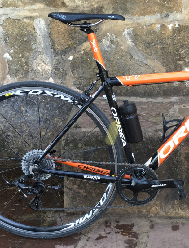

    Yo en mi caso opté por pasar totalmente del sistema de pedalier de Campagnolo, que me parece complejo y un poco castaña, y monté unas cazoletas Ultegra, que por poco más de 20€ te aseguras tener pedalier para aburrir, y además le puedes poner las bielas que te de la gana, literalmente, hasta de otras marcas. Yo llevo unas 105 de 5 tornillos (110 BCD) con monoplato, y de fábula. Ligeras, funcionales, y súper fácil de hacerles mantenimiento, ya que prácticamente con una llave Allen montas y desmontas todo el conjunto.

    Mira que yo soy muy de Campagnolo, desde siempre (más de 30 años…), y el sistema de Shimano me parece más accesible, asequible y versátil. De hecho cuando me decidí pasar a 12v ni me planteé poner las bielas Chorus, precisamente porque es casi imposible encontrar platos narrow wide que sean compatibles y medianamente económicos…

    Por si alguno se está pensando montar un grupo Campagnolo de 12v por piezas, o simplemente por curiosidad de cómo va funcionando en sistema monoplato, os dejo mi review después de más de 6.000 kms por las carreteras de Levante. Espero que os guste!
