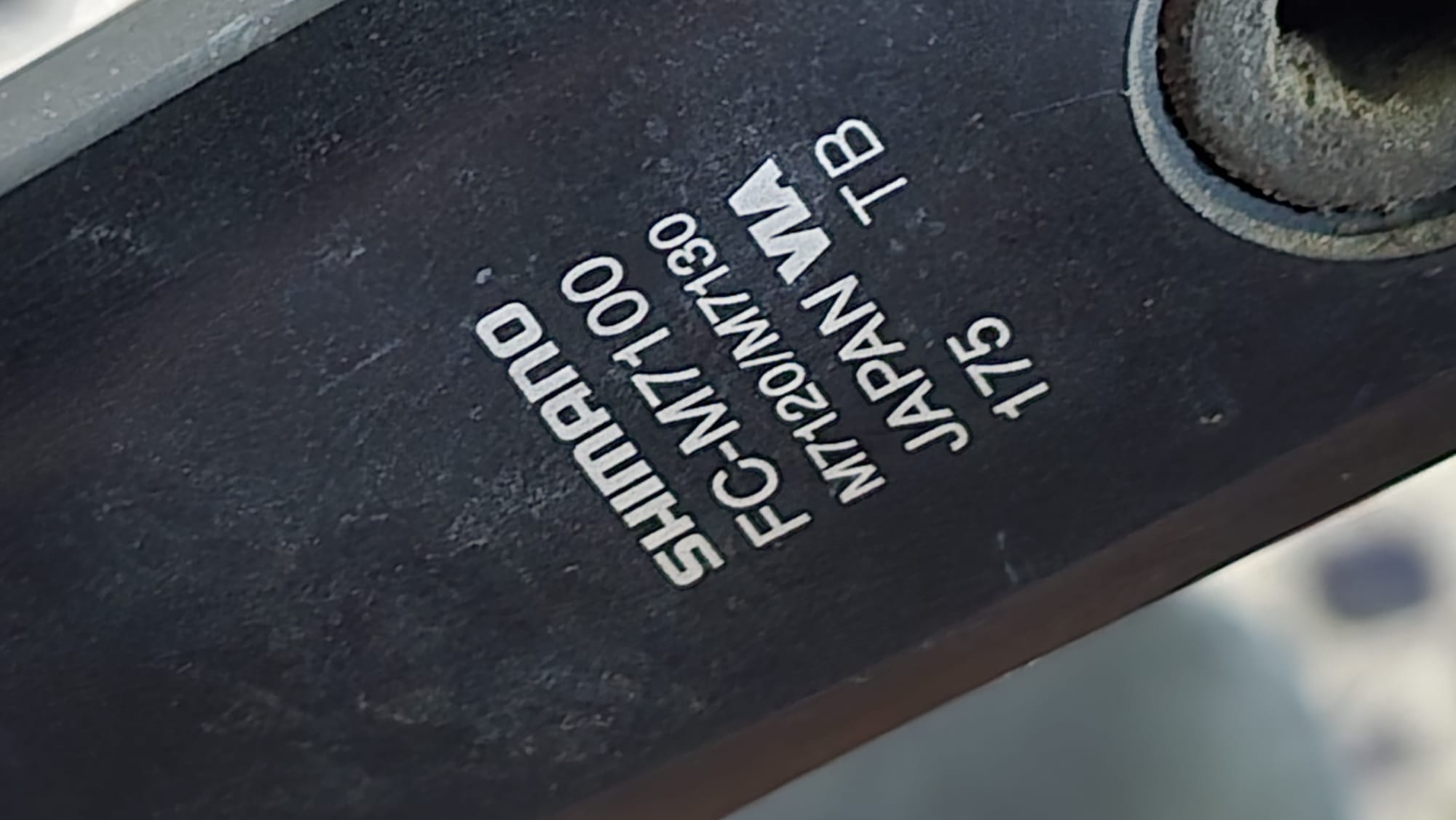

    Tengo unas bielas SLX y quiero cambiarlas por una XT. Mi duda es ¿cual modelo elegir en XT que sean compatibles con mi bici?
    El modelo de las SLX que están puestas es el FC-M7100 en 175 mm y con mono plato de 12 velocidades.[​IMG]

    4.829
    632
    Mira la otra biela que te saldrá el modelo en concreto no? Lo más importante, antes que el modelo de tus bielas, es el tipo de caja de pedalier y línea de cadena de tu cuadro.

    No te entiendo, o no me entiendes. En la otra biela sale impreso las mismas letras y palabras del modelo que ya he puesto en la imagen de más arriba.

    Estás son tus bielas :
    https://bike.shimano.com/es-ES/products/components/pdp.P-FC-M7100-1.html
    Tienes una linea de cadena de 52 mm .
    Puedes montar lo que te dé la gana que tenga la misma linea de cadena .
    La diferencia está en su tienes cuadro normal o boost .

    Cómo sabes que son las FC-M7100-1? Salen los 3 modelos escritos.

    Lo importante es la línea de cadena de tu bicicleta y la caja de pedalier. Hay 3 modelos de las bielas Shimano XT con línea de cadena diferente y logitud de eje diferente.

    Me refería a esto. En una biela salen los 3 modelos, porque esa biela vale para todos los modelos. En la otra biela, la que tiene el plato y el eje, sale el modelo en concreto de la biela. Por ejemplo, en esa foto que te pongo FC-M7120, en ese caso para hacer una equivalencia necesitarías las FC-M8120.
    De todos modos te recomiendo quitarlas, medir el eje y buscar el que corresponda.
    Te dejo un video interesante:
    Todo se soluciona sabiendo línea de cadena y caja de pedalier de tu bici.
