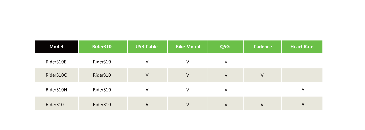

    tiene sensor de velocidad el 310T? es decir , trae el aparatito para la rueda?

    @franbarbero, claro que lo puedes comprar aparte.
    En el segundo post del tema puse el enlace hacia los diferentes sensores que había probado la gente por el hilo; mientras sea Ant+ funcionara.
    En ese sentido haz cuentas, igual te sale mas barato el 310E (pelao sin nada) y comprar todos los sensores en otro lado, o el 310H y sensor de cadencia y velocidad aparte, etc; son varias las opciones.
    Un saludo,
    VGG

    he pedido el 310T y pone q el sensor de velocidad no es necesario
    Enviado desde mi SM-A520F mediante Tapatalk
  18. uvegege
    uvegege Miembro Reconocido
    28 Mar 2014
    1.880
    1.711
    Si y no :D:D;);), trato de explicarlo.
    El 310 puede tomar la velocidad y la distancia del GPS, no hay problema en ello; pero, siempre hay un pero, si pasas por algún túnel o zona boscosa, donde pierdas la cobertura del GPS, te marcaría 0 en velocidad. También esta el tipo de ruta y el modo de grabación, es algo que explique hace bastante en este post.
    http://www.foromtb.com/threads/bryton-rider-100-y-310.1285880/page-7#post-22900110
    Por ampliarlo un poco, si vas por carretera y llevas la grabación inteligente (4-5 seg si mal no recuerdo) al ser la carretera mas o menos recta, los tracks quedaran rectos y la velocidad y distancia serán correctas. Pero si llevas el modo de grabación inteligente y es un camino o senda revirado por el campo, como se ve en la foto del post anterior, veras que la distancia se reduce y por ello tambien la velocidad.
    Lo ideal es poner el método de grabación a 1 seg y deberia dar datos bastante exactos, aunque hubo comentarios que decían que eran 2% menores. Si el margen te parece mucho, pues sensor de velocidad y medir bien la rueda.
    Un saludo,
    VGG

    ya me ha llegado el 310T..todo bien..lo único es q no puedo pillar la cadencia una vez colocado el sensor en pedali
