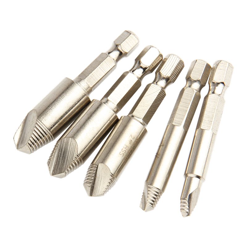

    Los Torx son mejores que los Allen porque puedes aplicar más par sin miedo a redondear algo (tornillo o llave, si no es buena).
    A veces no queda más remedio que usar el taladro. Incluso en los tornillos del plato pequeño.
    pero con una broca y agujerear a lo loco. hay extractores.

    Sí, mirando alternativas antes de intentarlo con lo que tenía mi cuñado me topé con extractores de tornillos. Menos mal que al final pude quitarlos todos. Y ayer me di cuenta de que los tornillos que compré en eBay necesitan llave torx por la parte que se ve, pero ya no es algo que me preocupe en exceso.

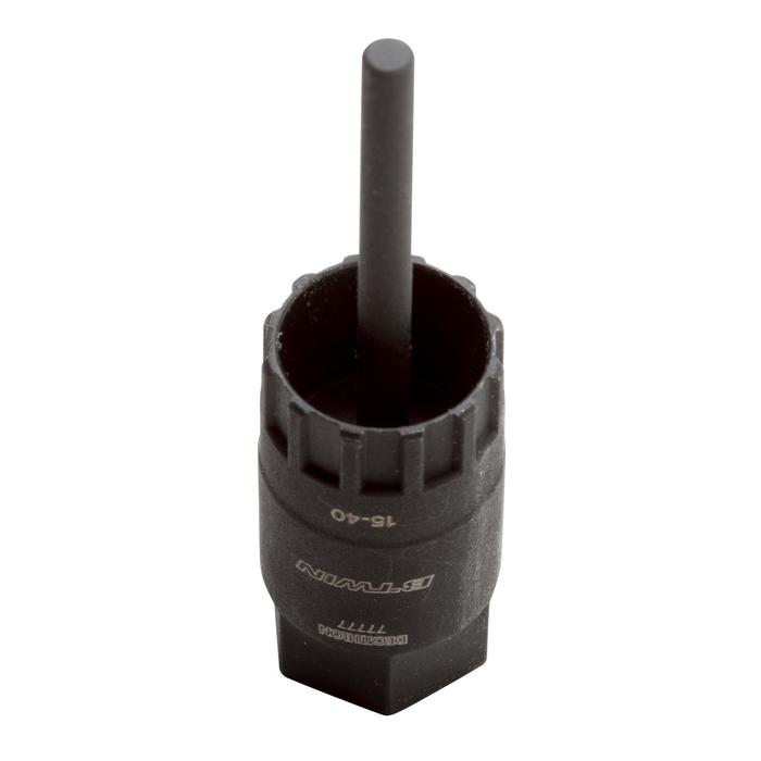

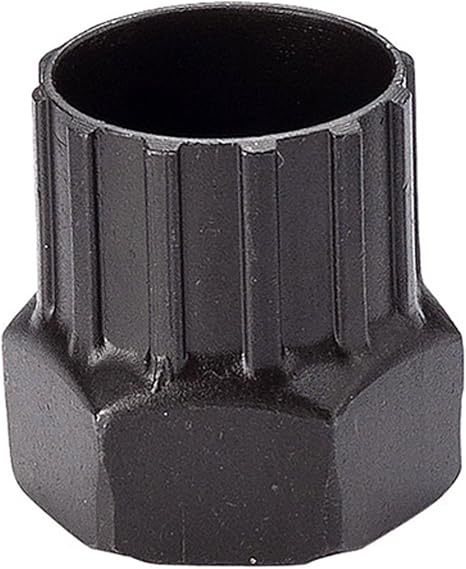

    Pillaré alguna llave torx, al igual que me estoy pensando pillar esta herramienta que sirve para sujetar el cassettey sólo me faltaría la tuerca para desenroscarlo, pero me hace dudar su medida en la parte de enganche de la cazoleta:
    Lo digo porque mi cazoleta izquierda Truvativ, no mide 4'5 cm, y tal y como he podido medirlo son 4 cm, por lo que esta llave, y quizá la de Shimano o semejante no me valdría para quitar estas cazoletas y poner las del Saint. Vamos, que como tenga que estar comprando otra herramienta para extraer las Truvativ y otra para poner las Shimano...

    Yo tengo unas cazoletas externas Truvativ GXP en la GT doble y las pongo y las quito con la misma llave que pongo y quito las Shimano de otras bicicletas.
    En la BMX Cruiser llevo unas cazoletas FSA y también van con la misma llave...
    No es una tuerca sino un extractor:
    Lo tienes suelto:
    Y luego lo aflojas o aprietas con una llave inglesa (o una fija, creo que de 24).
    O lo tienes ya con mango:
    Los hay con una guía en el centro:
    Vienen muy bien con bujes convencionales de cierre rápido, pero para los de eje pasante de 12 no tiene utilidad (aunque funciona). Para ejes macizos no sirve, claro. Aunque estos, para cassette, son raros.
