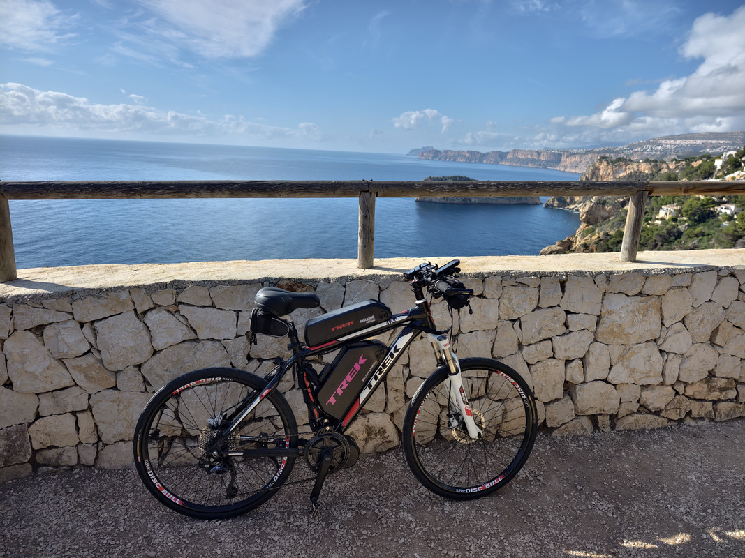

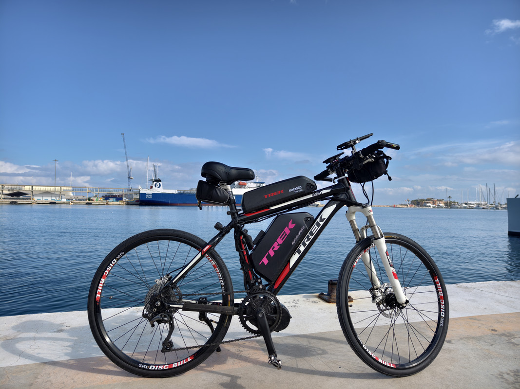

    Mi actual Trek 26" electrificada

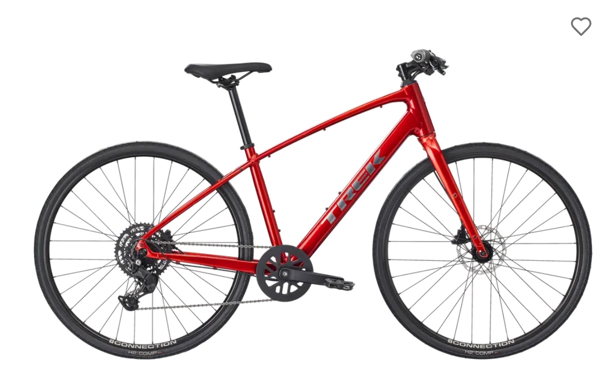

    y la que acabo de comprar Trek FX 2 Stepover Gen 4, talla M:

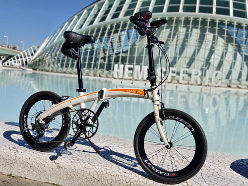

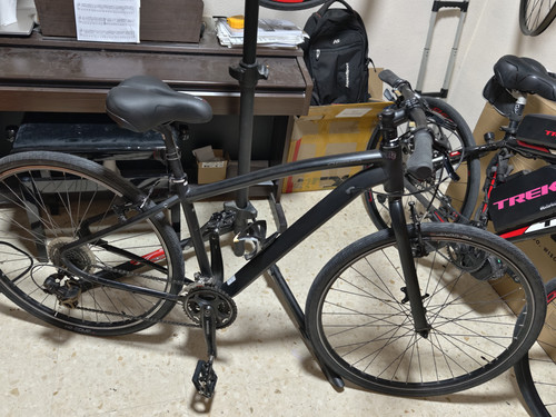

    Yo ya hice esse recorrido. Partiendo de una bici de montaña hasta convertirla en una electrica de carretera. (Foto1)
    Empiezas con las ruedas (Fotos 2) a una de carretara, la tija y el sillin, la suspensión deleantera, te cargas la horquilla ( Foto 4) ue pesa mas que la bici y que en carretera no vale para nada y montas una riguida, aprovechas para montar manillar de carretera, cambiar ruedas a Mavic, cambias frenos... haces mil taladros para esconder el cableado,...
    La bici queda finalmente como en la (foto 3) , parece lo que se ve ... Un poco engendro y que lleva mas mantenimiento que un F-16
    Yo al final terminé comprando una de carretera nueva y electrificandola en condiciones.
    El engendro esta a la venta en Walapoop y no dan por ella ni la cuarta parte de lo que me gasté.

    Yo finalmente a la Trek 26" electrificada le puse ruedas de 29", lleva suspensión suntour xcr pero hace mil que no me deja bloquearla. Mantenimiento la verdad es que solo cadena, pastillas y en comodidad no he tenido una bici que vaya más cómodo como con esta Trek 4900 Disc 2012 y he probado ajustado cambiado potencias, manillares, biomecanico, medidas de mil bicis que he tenido. Esa bici hasta que no reviente el cuadro se irá conmigo a la tumba. Mantenimiento al motor central bafang se lo hice yo mismo más de 7000kms lleva ya hechos. 27kg de bici siendo eléctrica con 1860wh de baterías y una horquilla que pesará sus 2kg no está nada mal. La mía eléctrica con motor central bafang 500w y plato de 48 coge 53km/h en llano, me sobra por todas partes, metiéndole leña con nivel de asistencia 6-7 de 9 ya voy a 45-48km/h. Si modero niveles de asistencia me da para hacer 200kms a unos 32 de media y 3000 de desnivel, también soy peso pluma y el voltaje del motor lo tengo a 18a.
    La Trek fx le cambié la transmisión a 12v plato 46 o 48 y Cassette 11-45, de momento apenas he utilizado esa Trek fx. Tengo tantas bicis que no tengo tiempo para usar todas. Para ir al trabajo pillé una orbea urban 20 con ruedas de 700 y le puse cubiertas 700x35, lleva trasmisión 7x3v. He pillado bielas, monoplato de aliexpress y como tengo Cassettes, cambio, Pulsador 10v le cambiaré la transmisión. Tengo entrenamiento para rato.
