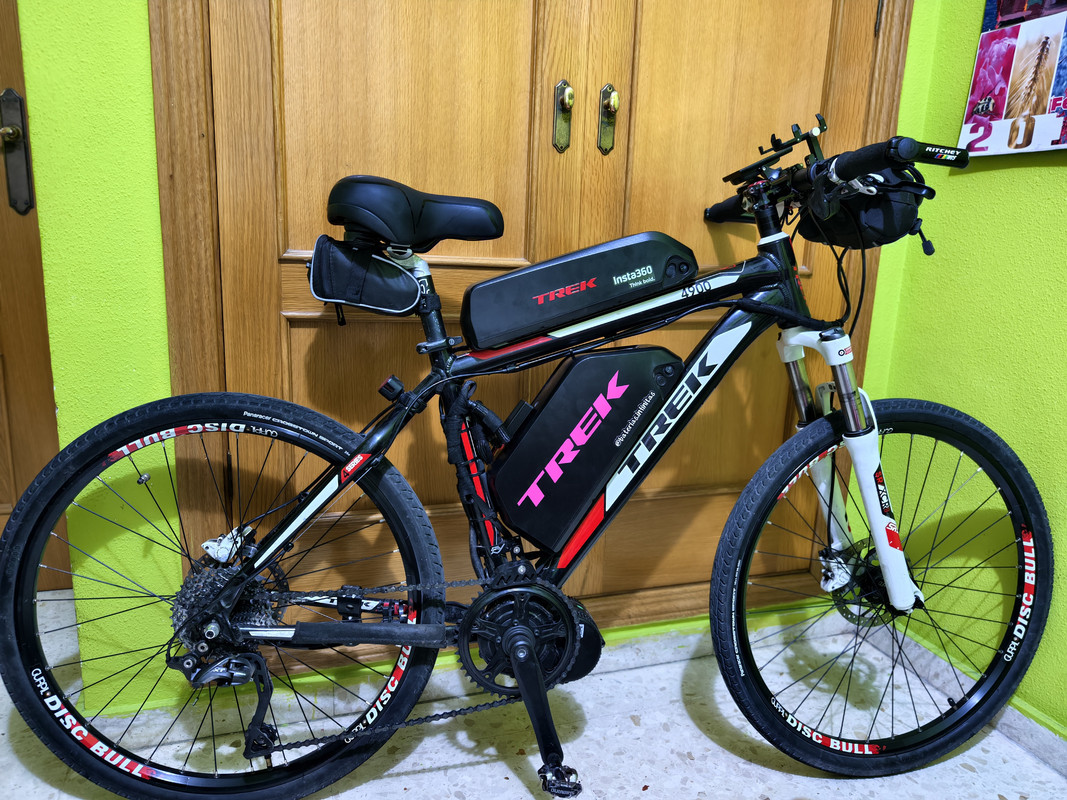

    Buenas, desde que me pusieron motor central bafag en mi 26" una trek 4900 disc 2012 si me pongo de pie para pedalear o pillo algún bache la dirección tiene momentos que el manillar se tambalea tanto que casi me caigo. Hoy a la mínima que he cogido un poco de velocidad 35km/h casi me voy al suelo. Antes tenía el motor en la rueda trasera y cogía 40km/h o poco más y sin problema alguno. No sé si podría ser la horquilla que en 12 años nunca se le ha hecho mantenimiento, ya ni siquiera se puede bloquear, es una suntour xcr de muelles.
    He probado a ponerme de pie y pedalear sin asistencia del motor y me pasa lo mismo en algunos momentos el manillar se tambalea de manera exagerada como para llegar a caerme.
    Lo único la rueda trasera no está centrada al 100% pero es mínimo no creo que sea por eso. He apretado los tornillos laterales de la potencia y el superior, al tacto la dirección-horquilla no tiene holgura alguna. Otra posible causa es la batería trasera 5,5kg está puesta en la parte derecha del portabultos porque en el centro no podía ponerla.

    Tiene pinta que por la masa (peso) más desplazada hacia atrás hace inestable la dirección.

    Sí casi seguro es eso, con otro soporte que la batería iba un poco más hacia delante y centrada no tenía problemas de inestabilidad. Pero ese soporte se me partió y tuve que comprar el actual de la foto. He encontrado uno que me permite desplazarlo más lejos o cerca de la tija y dejarla centrada. La otra opción es colocar esa batería encima del cuadro, tocaría tirar de taladro y no sé si al pedalear iba a ser molesto.

    O desplazar la batería hacia el sillin en su soporte haciendo nuevos agujeros si es posible, intentar desplazar masa hacia el eje delantero todo lo posible.

    Buenas al final con una batería iba totalmente estable, lo que hicieron es ponerme una segunda batería anclada al cuadro parte superior. Ambas baterías con 4 remaches hechos al cuadro para mayor sujeción.
    Es algo molesto al llevar la segunda batería arriba a veces con darle con las rodillas accidentalmente, especialmente con el pie derecho tengo alguna molestia después de un rato largo, he comprado un alargador del eje de los pedales 2cm a ver qué tal, sino pues saldré con una batería y cuando quiera hacer una tirada muy larga poner la segunda batería. Ahora inestabilidad ninguna llevando 2 baterías.
