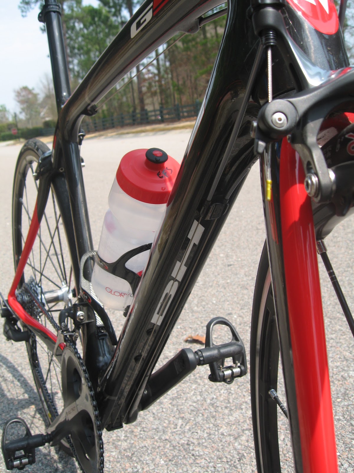

    Agujeros para anclar la batería sí tiene: bajo el tubo diagonal.
    Aquí tienes unas fotos de la zona:
    http://university.trisports.com/2011/05/19/bh-g5-road-bike/
    http://lh4.ggpht.com/_EfVVlOh4vl8/S7IGFA5R8DI/AAAAAAAABiA/ptTrqxRmrSk/s1600/IMG_0498.JPG
    http://www.imadm.com/for_sale/items/bh-g5-carbon2-bicycle/bh-g5-carbon2-bicycle.html
    Y aquí una prueba sobre bicicletas a las que se les puede colocar el di2. Dice que es de las mejores alternativas entre cuadros con cableado no interno.
    http://glorycycles.blogspot.com.es/2010/04/shimano-di2-review-using-di2-on-non.html
