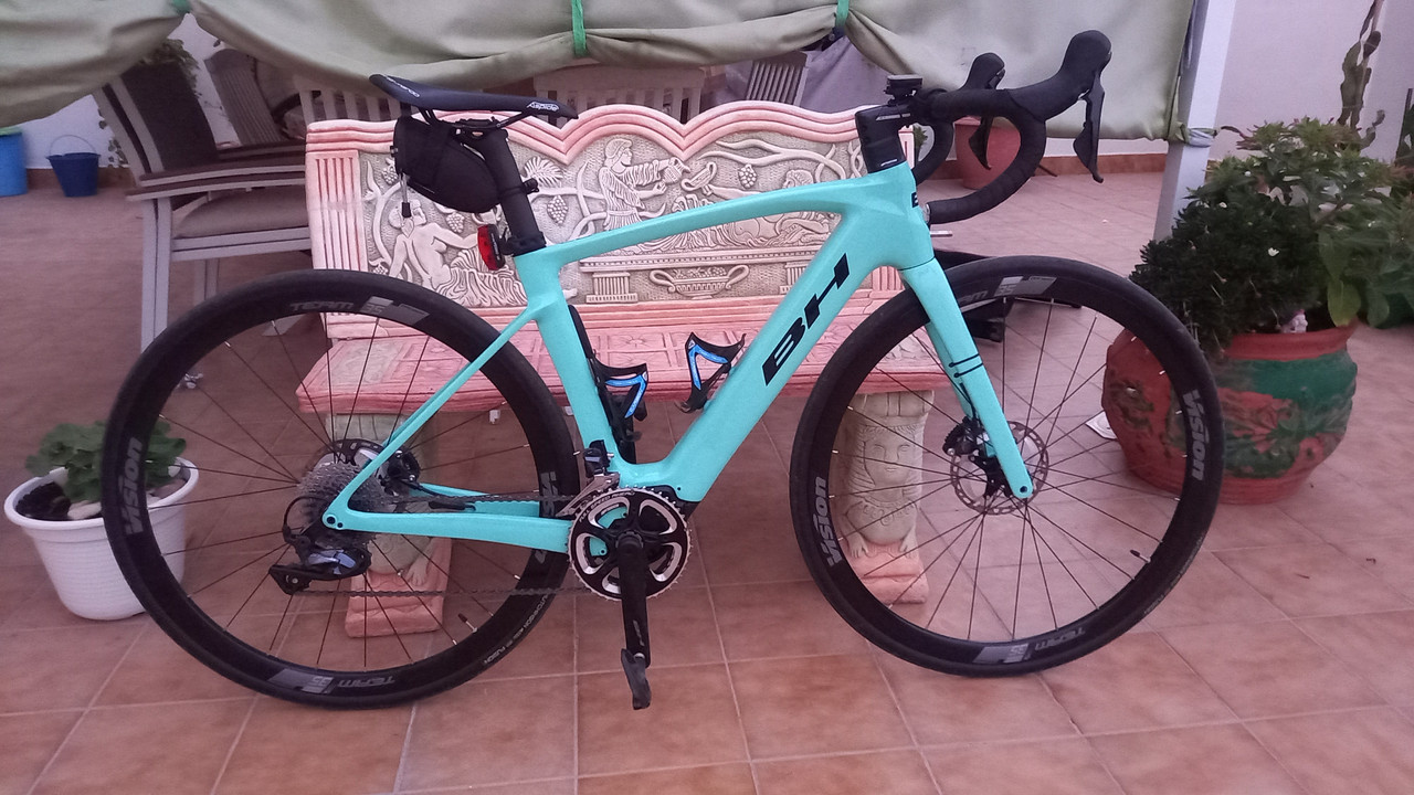

    bhcorecarbon1.jpg Bueno, pues ya la tengo

    Ya te contaré, por ahora muy bien.
    Corta la ayuda en torno a 26,5 y para las subidas genial, en el modo ECO que es el mas básico. Por aplicación la he puesto en el 10% este modo ECO.
    Otra cosa es en carretera sin desnivel.
    Su peso con el bidon de bateria 15,600 y sin el bidon 14,800
