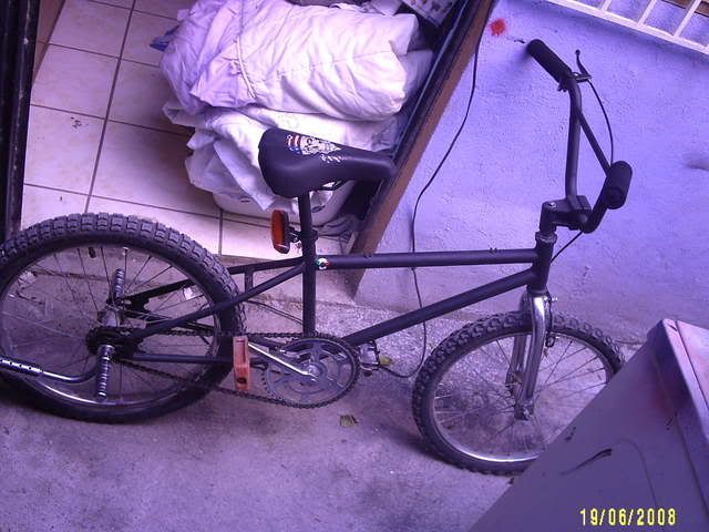

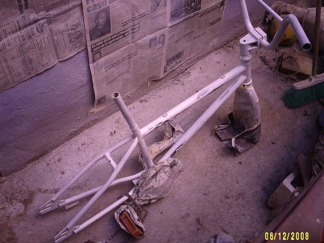

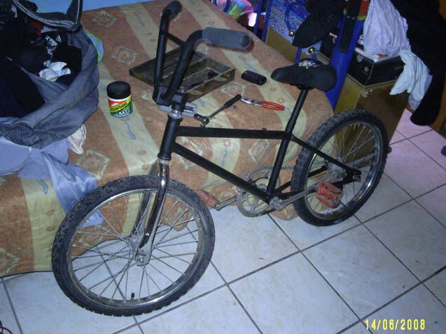

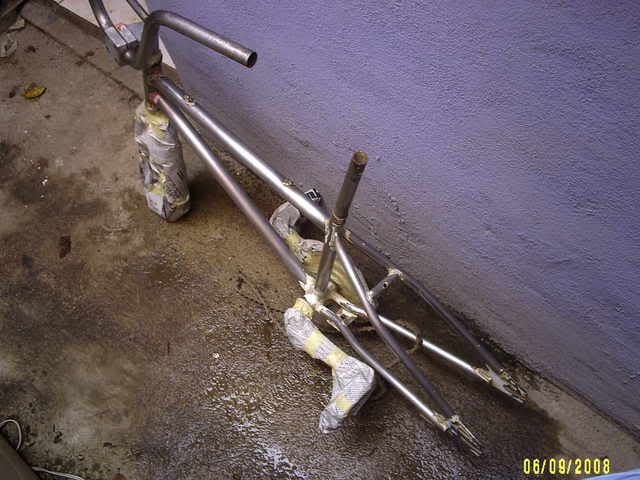

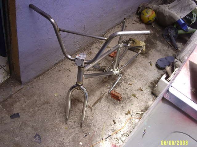

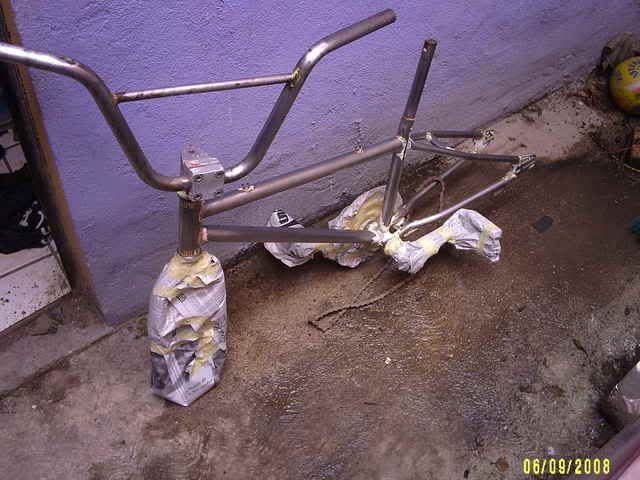

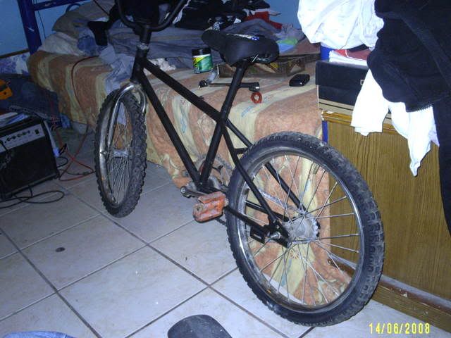

    Hola soy nuevo me acabo de registrar, bueno me presento soy de México tengo 17 años me llamo Lalo y esta bicicleta es algo especial para mi, se la compraron a mi hermano cuando yo aun no nacia, aya por el año 1989, en ella mi hermano gano una carrera, pasaron los años y estuvo guardada por mucho tiempo hasta que creci y mi hermano me la regalo, en ese tiempo yo tendria unos 10 u 11 años, la medio arreglamos con mi papá cambiandole solo las piezas que estaban dañadas (asiento,neumaticos y cadena) la use por lo mucho un año y otra vez quedo guardada pero esta vez en un lugar descubierto, pegandole los rayos del sol, el polvo y la humedad, si estubo facil unos 5 años, hasta que desidi restaurarle eso fue como en febrero, solo la desarme y la lije un poco pero por otros asuntos asi quedo, y apenas ase un mes mas o menos retome el proyecto, queria dejarla mas o menos un estilo chooper (por los colores mas que nada) bueno sin mas rollos les dejo las fotos, saludos.
    Ahi con mi hermano, yo tenia apenas unos cuantos meses jeje, al fondo se ve la bicicleta.
    Aqui una parte lijada
    Enmascarada lista para la primera capa de base
    Primera capa de base, y lijada por que se escurrio
    Primera capa negro mate
    Aqui pre ensamblada
    Y asi esta ahorita(aun falta mucho)

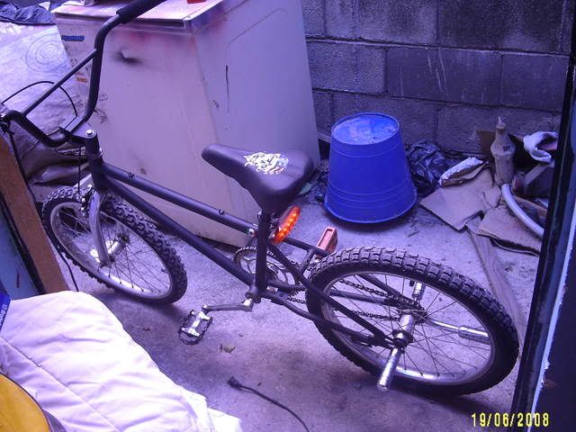

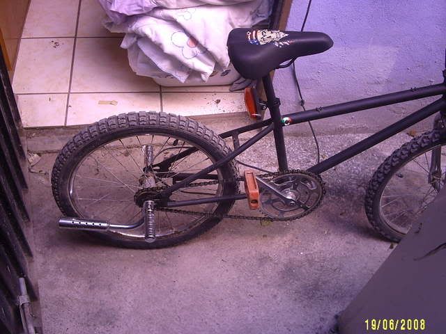

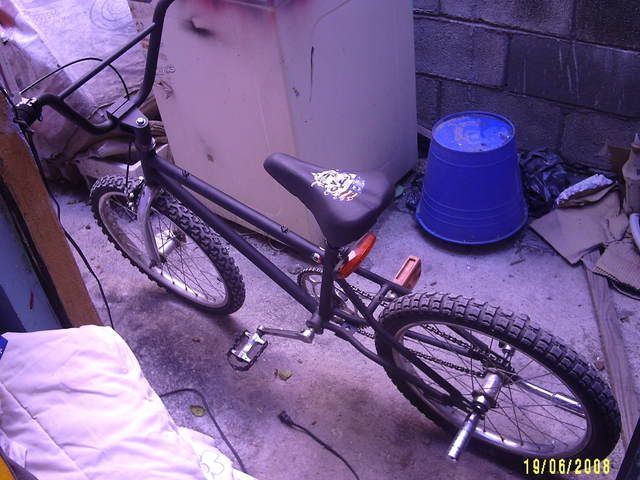

    No tengo experiencia en esto de la mecanica en bicicletas por eso no pude quitar las bielas ni varias partes por eso la pinte asi, los pedales uno es plateado y el otro el original por que el original no se lo pudieron quitar, se pego demasiado con el exido, aun me falta montarle le freno trasero(lo pinte de rojo) y tambien le cambiare los aros por que estan algo chuecos los dos, que mas me recomiendan hacerle? le cambie los valeros d elas ruedas delanteros y traseros pero donde van las bielas no le movinada, espero les guste y acepto criticas y sugerencias, saludos

    Es una pena que no hayas podido quitar el pedal derecho.
    Precísamente por eso sería conveniente que procedieras a desmontar las bielas del eje.Parecen de cuña según se ve en las fotos,así que con retirar ese pequeño pasador que lleva cada una en la parte de arriba deberias poder liberarlas del eje principal.
    Esta operación te permitirá poder cojer la biela derecha en la que está el pedal incrustado y fijarla de manera muy firme a un tornillo de banco de manera que puedas (si la parte donde va alojada la llave que desmonta el pedal se encuentra en buen estado) hacer mas fuerza para liberarlo.
    Si aún no puedes ,prueba esto, con la parte del eje del pedal que esta encajada métela a remojo en un recipiente con aceite(unas horas de espera) y prueba después a liberarlo estando bien sujeto el sistema.

    :pc3 Jejejeje bielas de cuña. Son muy puñeteras. Mi primera bici las llevaba y si no las desmontas de vez en cuando luego no hay forma de sacarlas y esa tiene pinta de no haberse desmontado desde que salio a la calle.
