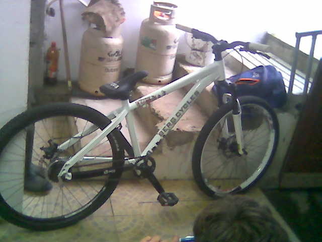

    Hola buenas, tengo una Berg stuka 9.1 del 2010 la cual lleva cambios en punteras verticales y e visto una bicicleta igual que la mia solo que tiene un singlespeed con el propio cassete, pues va mi duda y es ¿Como podria tenerla igual como la suya?
    Muchas gracias.
    La bicicleta con singlespeed
    Mi bicileta con cambios ( no se ven los cambios pero es igual ke la otra solo ke con la patilla )

    corta la cadena... xd

    esto me podria servir? quitar la patilla de cambio, luego cortar la cadena y poner un guicadenas. ¿NO?

    En esta ultima solo es un cubreplatos.
    Opcion a): En mi opinion la menos adecuada. Quitas la patilla, cortas la cadena con la longitud del piñon que tú eligas, y ya esta. Desventaja: tienes el cassette que solo cogera suciedad.
    Opcion b): Compras un kit de singlespeed para cassettes ( unos 15 euros ). Que viene a ser lo siguiente: unos espaciadores y un piñon, de manera que queda como un buje ss.
    Ejemplo de la opcion b) : http://www.chainreactioncycles.com/Models.aspx?ModelID=79647
    Foto de como quedaria la cosa: SSpd_Conv.jpg
  7. MaxRR
    MaxRR Miembro
    26 Jul 2011
    352
    Málaga
    Me corrigo, si que es una guicadenas, aunque en mi opinion sobra, ya que si cortas la cadena con la longitud adecuada, ya se queda bien tensionada.

    lo suyo es un singlespeed y un tensor de cadena, digan lo que digan sino ya veras que bonito saltar y que se salga la cadena, sin resistencia en las bielas..............
