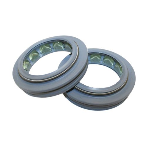

    Saludos a todos, necesito la ayuda de alguno de ustedes porfavor.Os cuento:
    Hoy fui a la Pinilla y en un cortado , salté y al aterrizar la horquilla hizo PAAAAC , acto seguido veo el retén izquiero casi arriba del todo y en el segundo cortado me pegue la ****** por no reventar la horquilla.
    Fuí al taller abajo y con un destornillador volvimos a meter el retén, aparentemente dejó de perder aire incluso poniendola a 150psi pero el recorrido se queda en 135 y no sube a 150
    Es una Rockshox Revelation 120-135-150 con bloqueo en el manillar, porfavor señores dadme ideas, deberías de cambiar los reténes? Me he cargado la horquilla? Se ha quedado sin aceite y por eso no regresa?Que medidas tiene? Es que no tengo ni idea de que pedir, hacer, ni nada. Ayudadme porfavor, gracias

    Si tu horquilla es de aire esto se debe a que el cartucho de aire tiene una fuga o directamente ha petado y al salir el aire del cartucho expulsa el retén de su alojamiento.

    voy a dar novedades, resulta ser que el "mecánico" de la pinilla me dejó las dos presiones diferentes , entonces por eso no volvía a 150... Ahora desinfle un poco la camera "inferior" (es de doble entrada de aire) y el recorrido volvió a 150mm, pero me da miedo... las barras son de 32mm parece ser. Todas las juntas de 32mm son iguales?
    Al desinflar el de abajo me manchó la mano de aceite, es normal? No se ni que hacer... el modelo es rockshox revelation 120-135-150 U-turn powered by Sram air spring
    Es posible que se quede en esto? Que al volver a meter el retén se haya arreglado?
    Añado mas, el retén que se salió fue este y pone que es junta antipolvo, eso hace algo aparte de guardar el polvo? y porqué bajó la presión de la horquilla?No expulso aceite por arriba..
